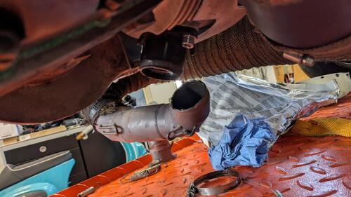

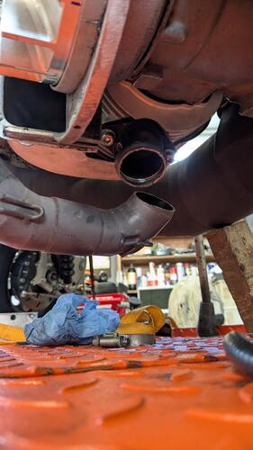

Am 14.9.2019 um 13:25 hat supermoto folgendes von sich gegeben:
Bei SIP schon aufgelistet und vielleicht bald lieferbar, für die die das wollen. :laugh:
https://www.sip-scootershop.com/de/products/rennauspuff+gori+m210+tv+fur_22088000
Würde der eigentlich auch auf einen RB passen? Ich meine hier im Topic irgendwo gelesen zu haben, dass die Auslassstutzen vom Winkel her fast gleich sind.
Laut P I S passt dieser Auspuff ja auch auf Ts1 und Co.
Dann passt der auch bestimmt auf alle anderen Zylinder. :-D
