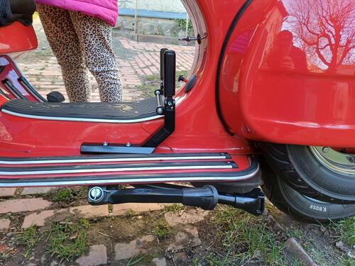

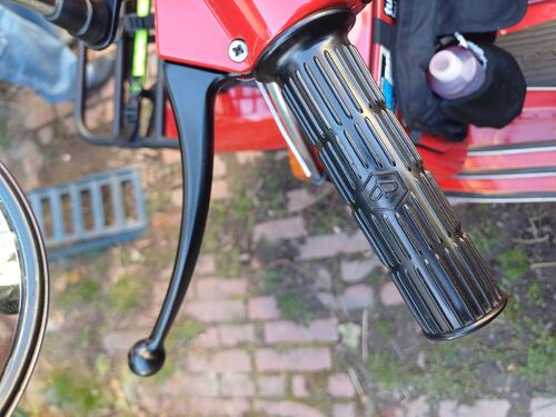

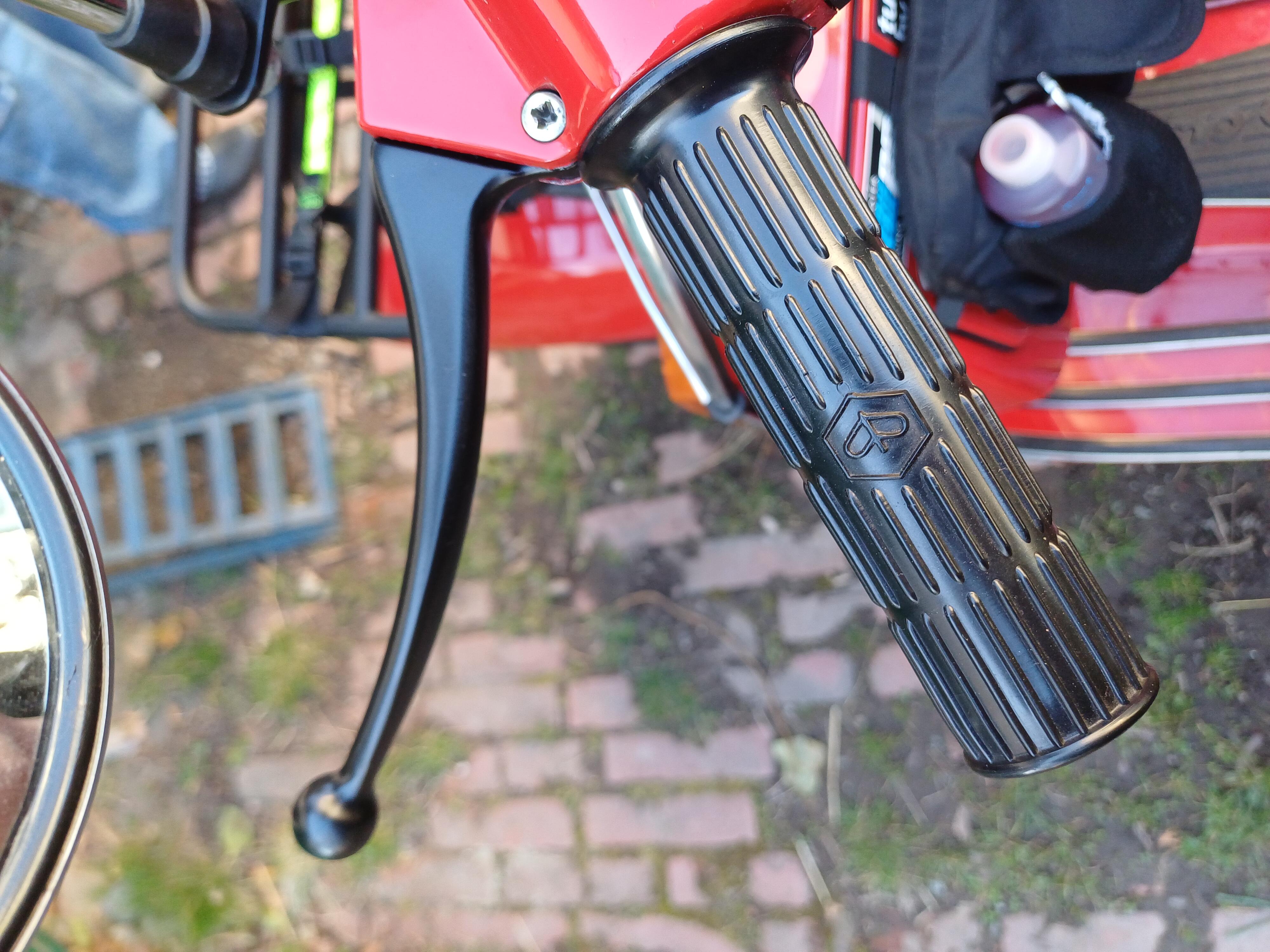

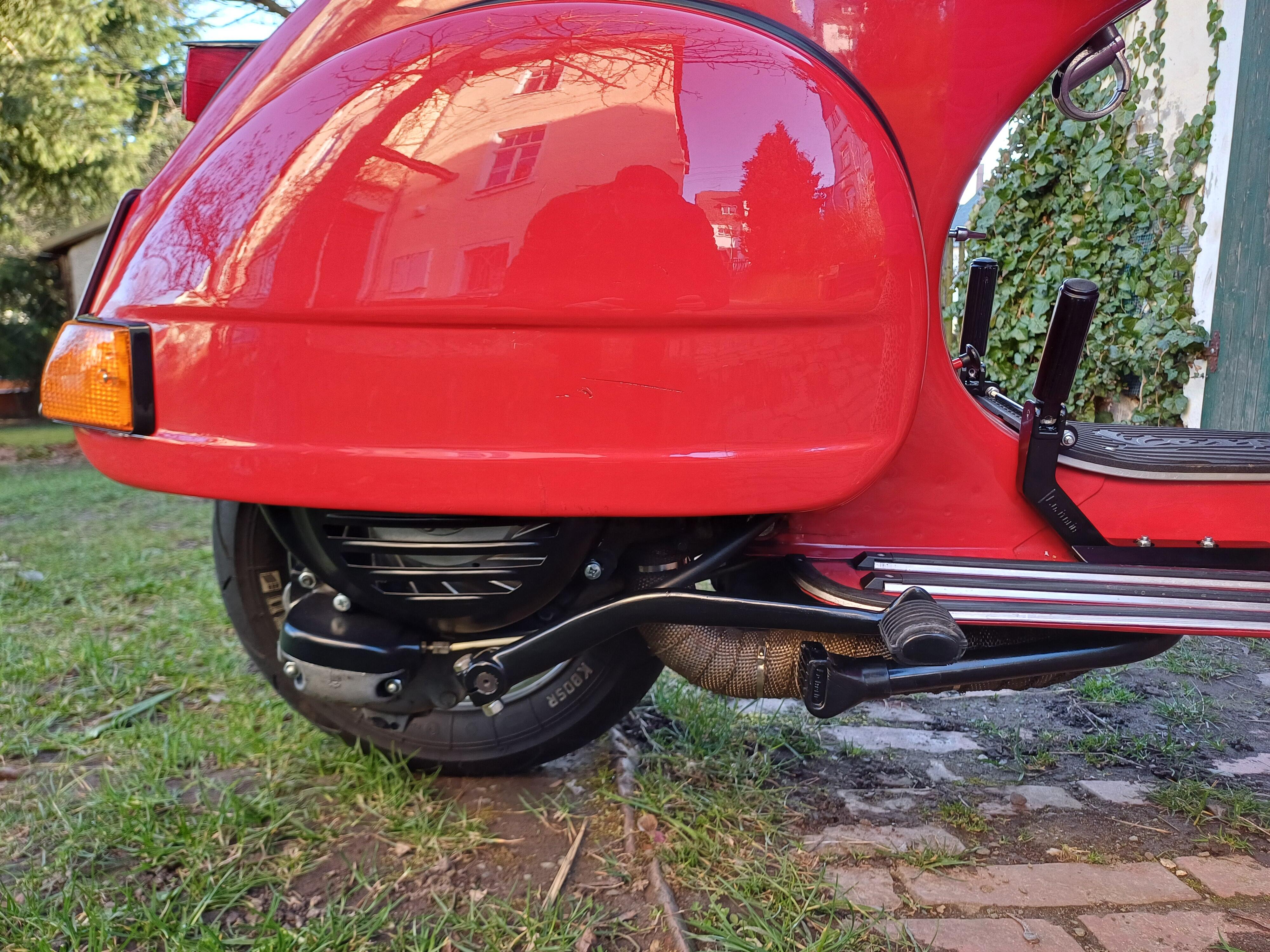

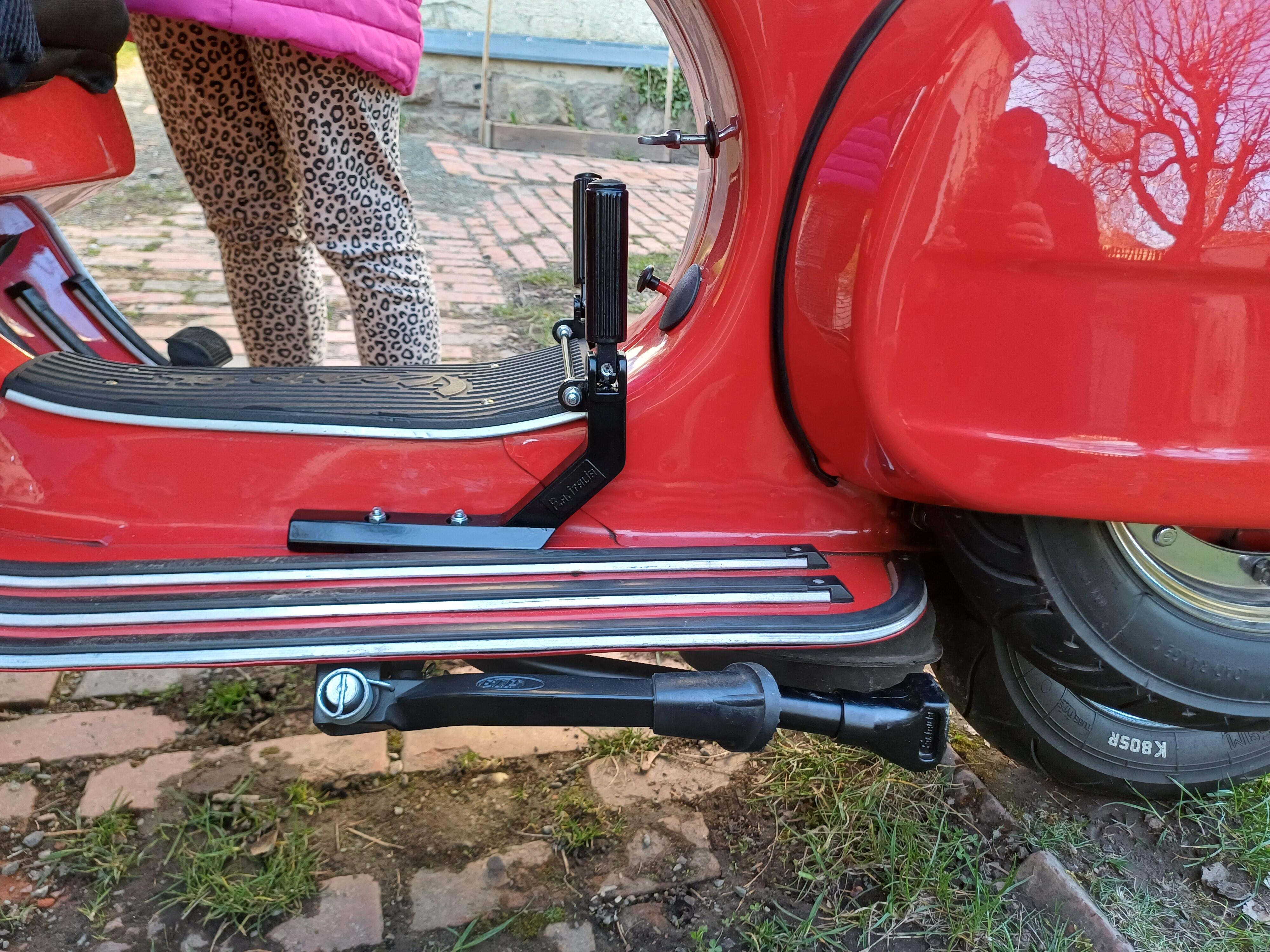

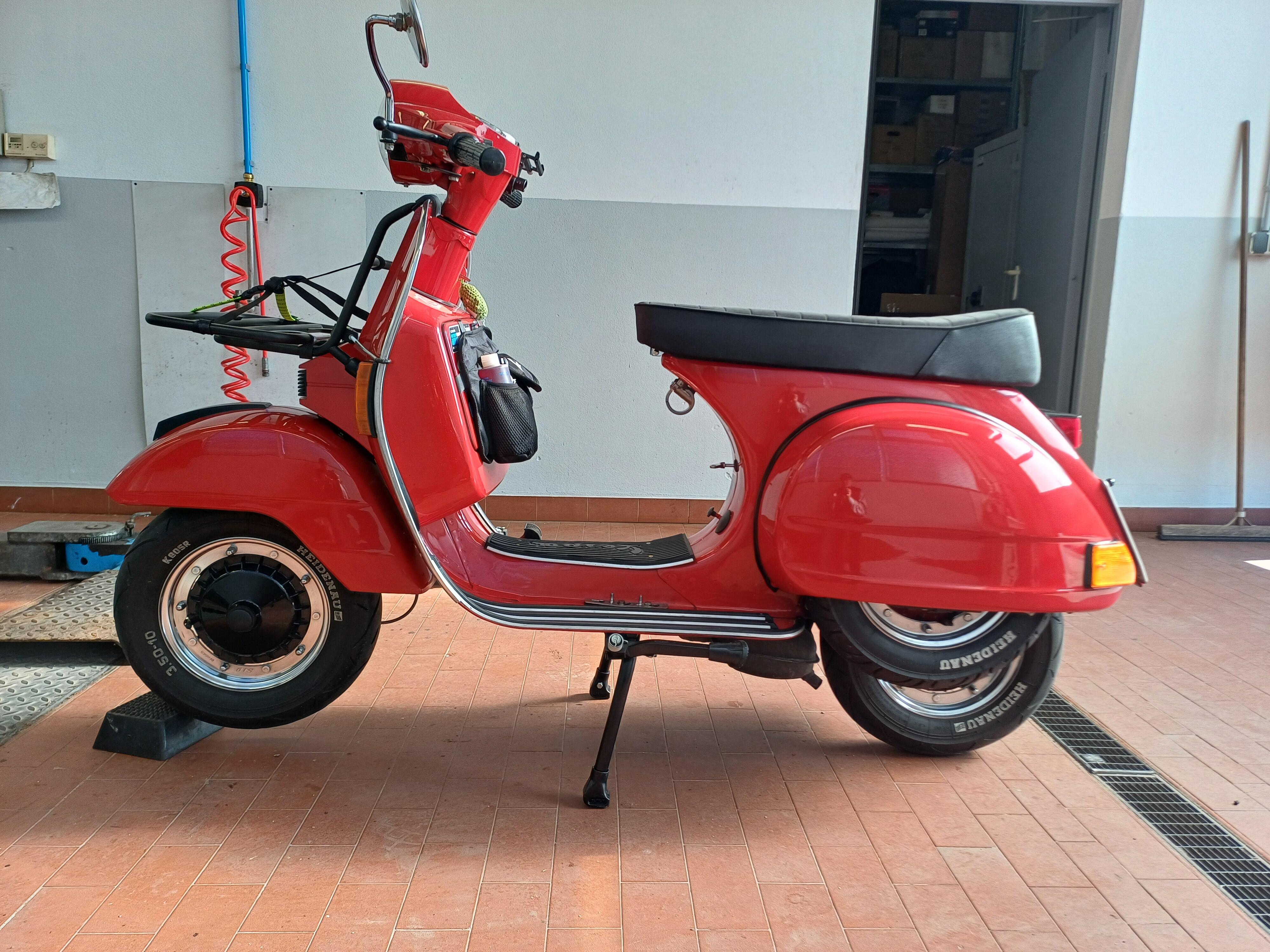

Neues Design für 2024, keine Ahnung woher der Gedanke so richtig her kam...
Ich glaube es war @Hoffi78 seine Schuld, der Adler hat mich inspiriert :-D
Und außer THUNDERHAWK von M.A.S.K. ist mir nichts eingefallen.
20240309_131218.thumb.jpg.ca6ba84f385b4be2958eb5517e8a1e13.jpg20240309_131552.thumb.jpg.1c2f64c96bad31c0ae17ad1a184520b6.jpg
Gruß Markus
  • Confused 1

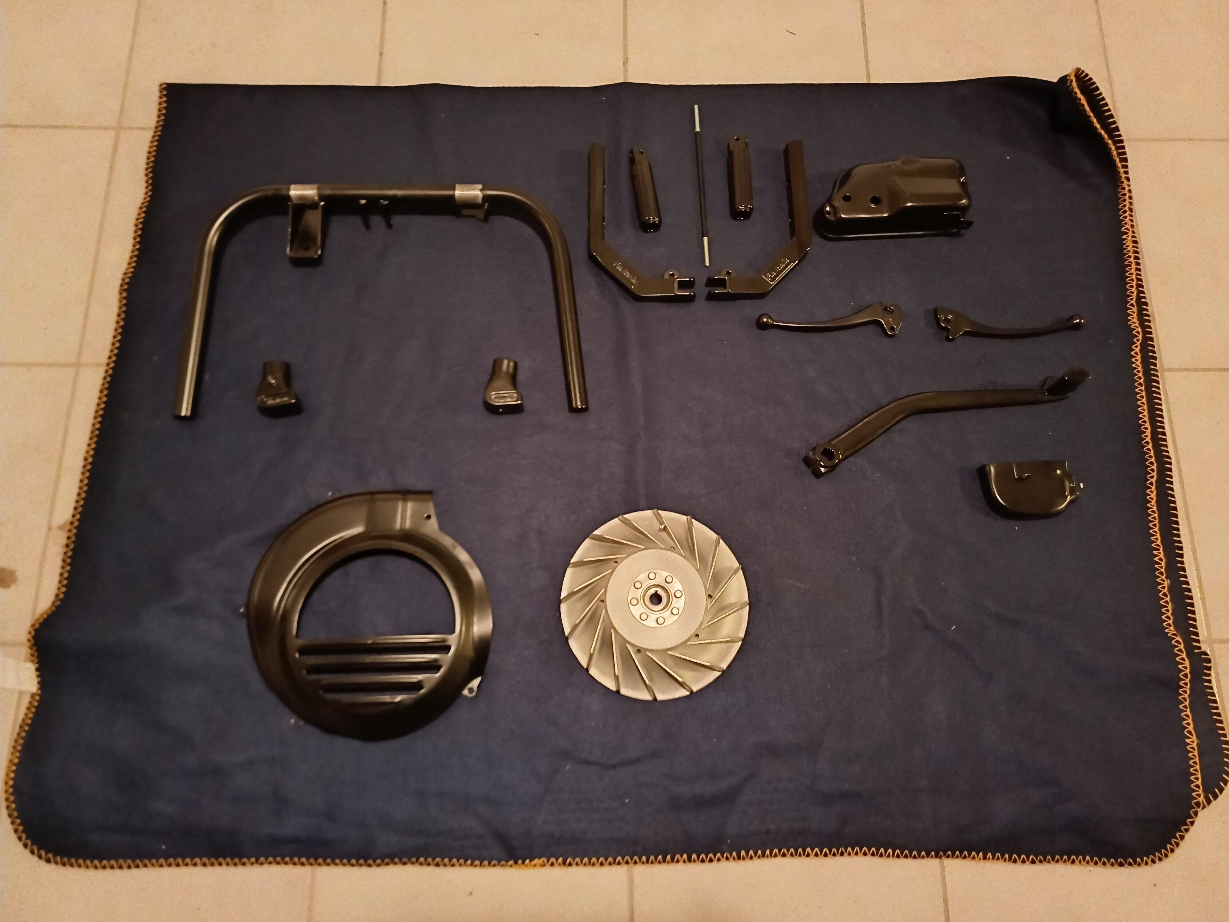

Servus zusammen.
Vor kurzem war es soweit, Kupplung umgeritzelt auf 24z und 5/5 Cosa/BGM Kupplungsfedern verbaut.
20240904_153942.thumb.jpg.3643abd8679158c27ab0cf4bca8a24bb.jpg20240904_161057.thumb.jpg.ed4e9b0521fbee604e88ee23e57f69de.jpgIMG_20240618_201148_998.thumb.jpg.a7a3244ff3ba2e0e8910a009057cc0af.jpg
Kupplung rutscht nicht mehr und der Motor zieht die 24/62, wie @Angeldust schon schrieb, ohne Probleme.
Ist halt ne ganz andere Charakteristik bzw. man muss sich erstmal umgewöhnen.
Die Gänge lassen sich jetzt schön lang ausfahren bzw. die Drehzahl ist deutlich geringer bei Tourentempo (80-100).
Wirklich schön.
Klar, untenrum nicht mehr so brutal giftig, aber so komm ich wenigstens mit dem Schalten hinterher.
