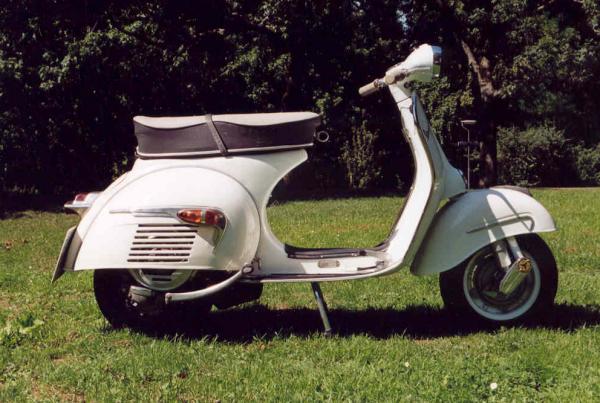

Kann mir jemand mal kurz sagen, ob die Form der Sitzbank für die GS/4 auch in anderen Modellen verbaut worden ist, oder sozusagen als "einmalig" zu sehen ist.
Ach ja.. der Gepäckhaken.. ist der der gleiche wie in den anderen Largeframe Modellen oder gabs da auch ne Extrawurst ?
danke
Artax
Natürlich Extrawurst! Das Gestell hat starke Ähnlichkeit mit dem T4-Gestell und dem der deutschen 125/2 (VNA/B) und der deutschen GL (waren alle von Denfeld) - allerdings ist das Scharnier und der Verschluß bei der GS anders. :plemplem:
Kein Wunder daß Vespa Augsburg pleite gegangen ist - derart viele Varianten bei minimalen Stückzahlen.. :uargh:

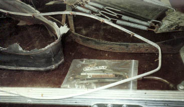

sehr schön.. und sag mal - die Federn bzw die Haken mit den die Federn fixiert werden - gibts da ne Bezugsqulle wo man diese beziehen kann ? Oder hat sie jeder gute Polsterer auf Lager ?
danke
Artax
Federn und das ganze Drahtbügelzeug sind eigentlich bei den meisten Sitzbänken gleich. Ich hab mal ne total schrottige GS3-Denfeldbank "geschlachtet", da müßte noch einiges da sein. Was brauchst Du denn konkret? Auf dem Bild sieht man die Federn und Haken.
hier kurz grob eingekreist die teile die ich brauche:
also alle federn, die aufhänger dazu und die beiden gummis
maile mal obigen link von sammy davis an - diese kleinteile nebst federn zu beschichten wäre zu teuer gekommen. der rest ist fertig. brauche übrigens noch die beiden gummistopfen die links im bild zu sehen sind.
weiter gayts..
@job: wenn du diese teile noch in passablen zustand ohne rost hast --> mail an mich
artax
Hast Du ein Glück: Ich konnte grade direkt vergleichen - die GS4 steht sowieso in der Wohnung und ich hab grad ne GS3-Sitzbank hier, die ich in der Badewanne schrubben wollte ( :-D / :-( )
Der Zickzack-Drahtbügel und die Federn sehen gleich aus, allerdings hat die GS3-Bank nicht diese U-förmigen Drahtbügel, die zwischen Federn und "Zickzack" hängen.
Ich schau mal was ich noch hab und in welchem Zustand.
Aber verstehe ich das richtig: Du hast die Teile, sie sind aber zu gammelig?
Ich würd das Zeug sandstrahlen und verzinken lassen. Kostet etwa 2 Euro..
Es ist übrigens ein riesen Spaß, die Federn hinterher wieder einzuhängen.
Ich hab inzwischen echt Respekt vor gespannten Federn.. :-(
