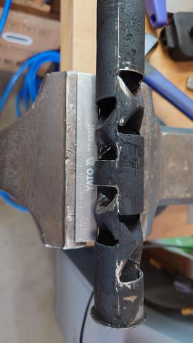

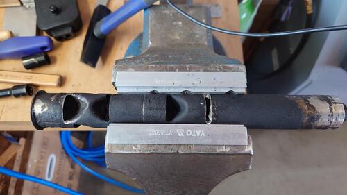

Das hab ich ganz vergessen... sowas hab ich auch schon gemacht.
Aber in Eckig....
Hab ich in meinem Portfolio mit aufgenommen hier links:
Wegen Hitzeproblem würd ich mir jetzt da keinen so großen Kopf machen. :withstupid:
