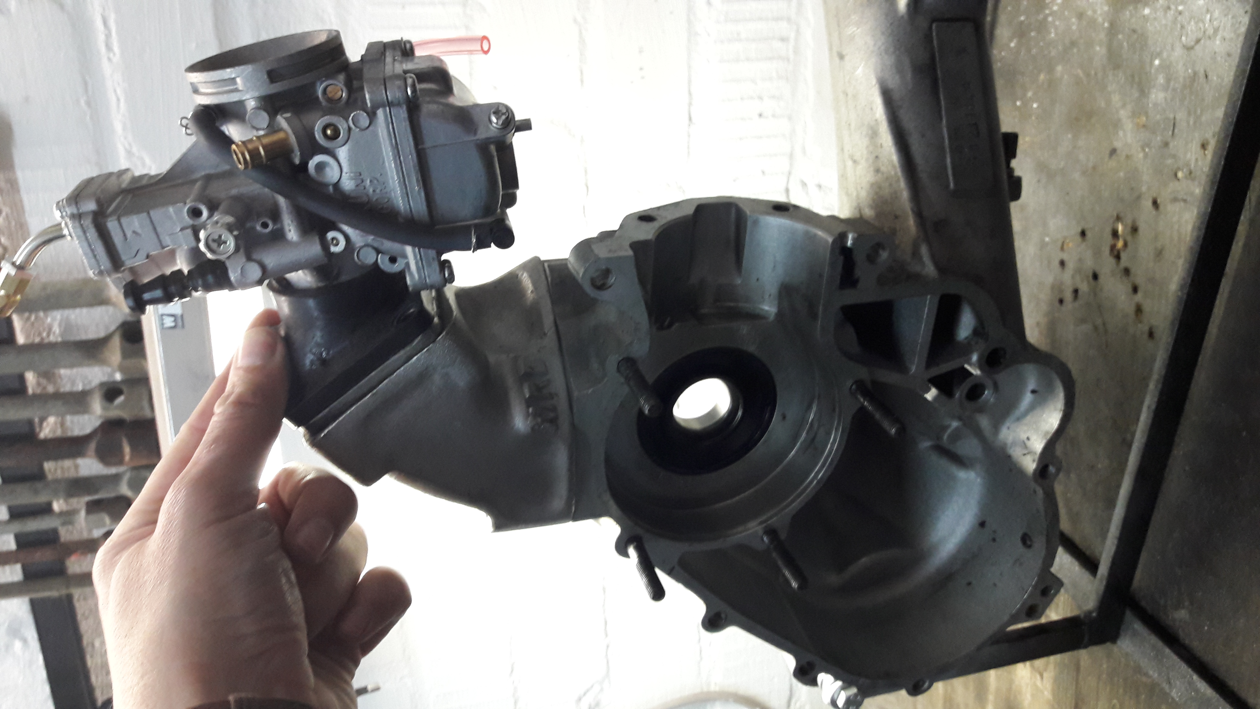

vielleicht auch ganz interessant.
Hab letztes mal einen Größeren Vergaser verbaut und habe dabei mal ein wenig mit dem Ansaugstutzen rum gespielt.
Ich will jetzt gar nicht in Detail gehen.... aber man sieht was nur der Ansaugstutzen alleine von Membran bis zum Vergaser ausmachen kann.
Also sprich geschmeidige Übergänge -> Strömungsgünstige Führung:
  • Like 1
vor 12 Stunden schrieb nachbrenner:
Wieviel Grad hat der Rüssel?Der hat mehr als 90^,oder?
ne, weniger... das sind nur so um die 75° Grad.
vor 15 Stunden schrieb AIC-PX:
Enorm:wow:...steht da der Rohrbogen ggf. ein Stück "in die Ansaugerplatte" rein?
