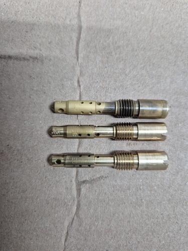

Wegen Umstieg auf 24.24 suche ich nach einer Wurfbedüsung für Stelvio mit Venturi und Box. Spritkanal ist schon erweitert.
Ich würde etwa so starten:
Hauptdüse 140 oder fetter
BE3 Mischrohr
160 HLKD
ND 55/160 oder 60/160
Macht das Sinn?
@Forchheimer mit einer 160er HLKD kann ich es nicht sagen.
Jedoch kannst Du es auch so versuchen:
HLKD 190
BE2
HD162
ND60/160
Schieber -4
LLGS min 4 Umdrehungen raus bei Feingewinde
Wenn Du AFR misst, im Leerlauf zwischen 12,8 und 13,2. Bei Konstantfahrt egal welcher Gang und welche Geschwindigkeit nie größer als 12,8. Besser 12,6. Hahn auf und voll Kasalla 11,6 bis 12,2 wegen der Kühlung.
Wenn der Zylinder keine Temperatur hat wirst Du sagen er läuft unten rum zu fett. Sobald er durchtemperiert ist, nicht mehr. Ich rede nicht davon Straße runter und rauf nach 800m.
Meine 2cent und mit großer HLKD und großer HD. Eine Menge Leutz werden aufschreien. Ist der "große" Ansatz mit Trichter und großem Deckel...
Nachtrag: wichtig ist meiner Erfahrung nach, rahmengesaugt.
