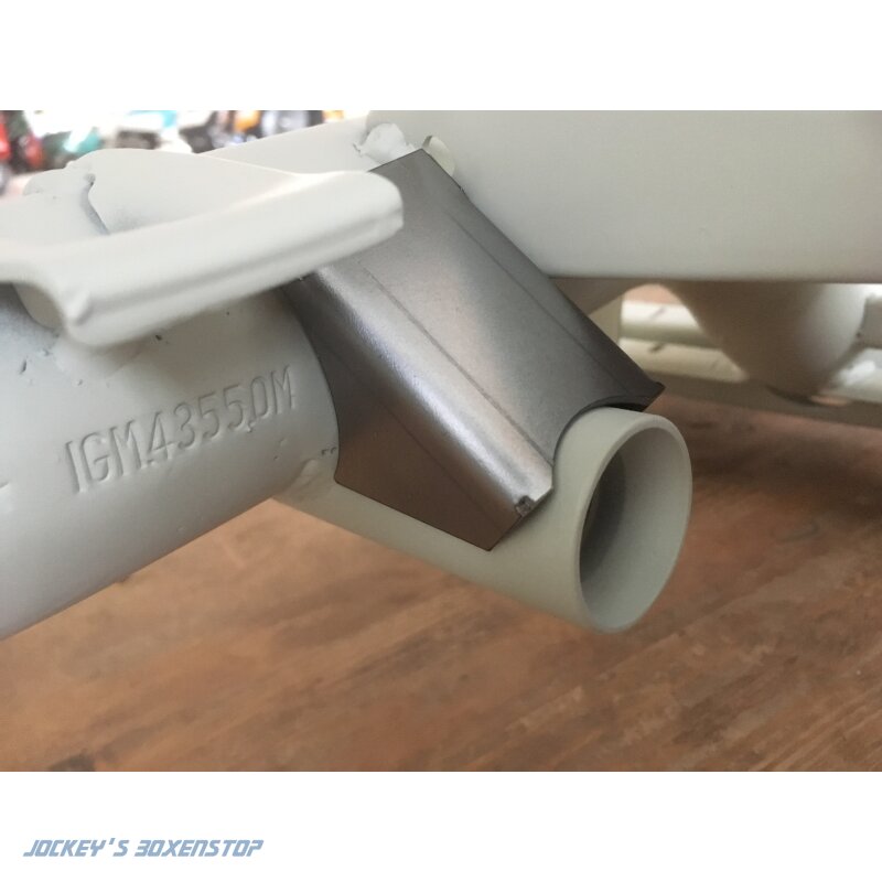

Unabhängig von verschiedenen Rohr-Stabilitäten (es gab sogar welche mit Blechsteg) solltest Du über eine Verstärkung der Schweißverbindung des Konus-Rohres mit "Knotenblechen" a la Serveta-Lince nachdenken.
Fertig konfektionierte Bleche gibt's beim Jockey. ;-)28-0000026_verstaerkung-motoraufhaengung
Danke Dir, also betrifft es nur frühe S2.
Die Bleche kannte ich noch nicht, sind bei dem Motor eine Überlegung wert.
