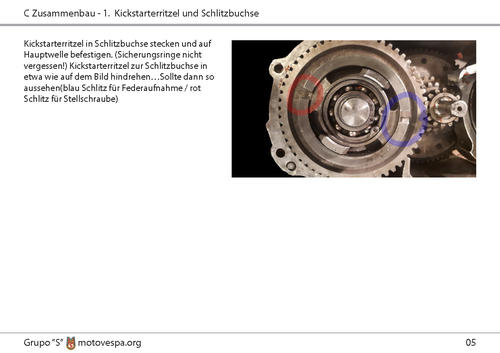

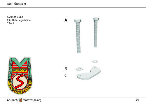

Hallo zusammen,
wer kennt das nicht, Revision des Motors von der Lampe unten/ Struzzo / Sport / und baugleiche... Das grösste Problem ist immer der Zusammenbau der beiden Motorhälften und hier vorallem der Einbau des Kickstarter-Mechanismus,
hier gibts diverse Methoden mit einem Helfer oder der "Besenstil"-Methode oder Schraubzwinge oder oder.... Mich haben diese Methoden mega genervt und so hab ich hier meine Methode entwickelt, ein kleines Tool, das einem die lästige Haltearbeit abnimmt..
Fotos vom Tool hier und vorallem eine Gebrauchsanleitung, zum download per pdf bzw, auch als Bilder.
pdf: montage_illustriert_01.pdf
Das Tool ist aus Edelstahl, also kann einiges ab, ich hab eine Kleinserie aufgelegt, wer zuerst kommt, der mahlt zuerst ;)
Kostenpunkt: 10€ plus Porto (innerhalb D als Brief 3€, als Einwurfeinschreiben 5€ nach AT 5€ bzw. versichert 8€)
Ort: Regensburg
kein Ebay / meins
IMG_20201115_152807.thumb.jpg.86cdf55c80ece808c831996b6895b331.jpgIMG_20201115_152851.thumb.jpg.530c7058d79db11a279227c8d348ea19.jpg
montage_illustriert_01_Page_01.thumb.jpg.a0a6f054d3aef8389c41365929b8c518.jpgmontage_illustriert_01_Page_02.thumb.jpg.6dd9d750b54272f57807ad1511b009cf.jpgmontage_illustriert_01_Page_03.thumb.jpg.1650b46d70bec2e7aec401b12ef3fb1c.jpgmontage_illustriert_01_Page_04.thumb.jpg.ece87e25f764e9929eac298c95c9d01b.jpgmontage_illustriert_01_Page_05.thumb.jpg.1caa97eec8fff72d867e0c21578b144c.jpgmontage_illustriert_01_Page_06.thumb.jpg.e896682e9699863ee21eb574b4b4a60e.jpgmontage_illustriert_01_Page_07.thumb.jpg.2df5007d3314bcac09cdeae6c3dbf7d1.jpgmontage_illustriert_01_Page_08.thumb.jpg.18e8c7f4365d4cf22103c9f2f888a955.jpgmontage_illustriert_01_Page_09.thumb.jpg.e0d8de72188faf7de920cf0b73dee7a2.jpgmontage_illustriert_01_Page_10.thumb.jpg.35853b9842f5b363f2723659b87c8882.jpgmontage_illustriert_01_Page_11.thumb.jpg.8197bde87424eb49ba417fdfb778b9fb.jpgmontage_illustriert_01_Page_12.thumb.jpg.24dce2d0dea3dd9285d0c433e4a596fe.jpg
