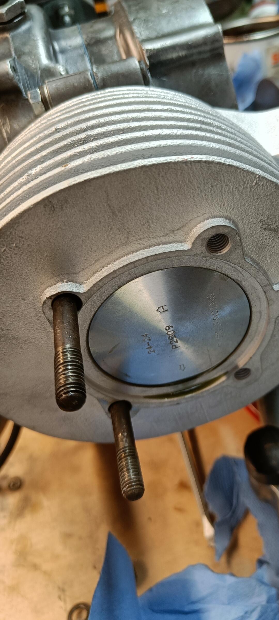

Der mitgelieferte Wellendichtring kommt aus dem Kurbelgehäuse. Ich denke, der Abstandshalter der Kupplung wird gegen den Wellendichtring schleifen. Wie lösen Sie das?
image.thumb.jpeg.d64cef1f141f33a27d0015a997e4ac86.jpegimage.thumb.jpeg.8af35aa9797415edf83a61718734abe6.jpegimage.thumb.jpeg.db855c05ea9504cf9ced1995c4723b5f.jpeg
Bearbeitet von Roele
So wie es aussieht verwendest du die Kurbelwelle von C.C.Corsa.
Hier musst du aus meiner Erfahrung zwei Dinge beachten.
Die gelieferten Wellendichtringe sind zu hoch und würden an dem KW Lager schleifen. Ich habe die Wellendichtringe abgeschliffen.
Falls du eine Vape Zündung verbauen möchtest, muss du diese am Anfang vom Konus auf 12mm aufbohren. Da die KW hier ein (ich meine M12 Gewinde hat).
Der restliche Konus ist gleich.
