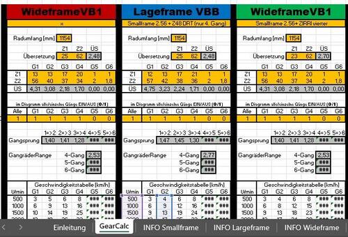

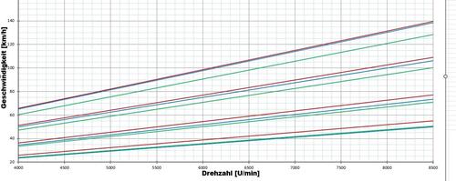

Hallo Freunde,
Endlich wird mal über Getriebe diskutiert und da habe ich gleich was interessantes einzuwerfen.
Für meinen 160er ccc mit V3 Puffi und Benelli Getriebe interessiere ich mich auch für die Übersetzung > jedoch fahre ich die originalen 10" Reifen in meiner Wideframe. Bei Benelli wissen wir dass es etwas kürzer übersetzt baut also stellt sich für mich die Frage was es bei 10" braucht, habt ihr tipps? Die meisten fahren vermutlich 8". Ich hätte an 23/62 oder 24/62 gedacht. :whistling:
Servus,
ich fahr in meiner MV Sport auch 10“ Bereifung. Verbaut ist bei mir der 160er CC Corsa mit V2 Auspuff.
Ich habe mein originales 3-Gang Getriebe mit abgedrehten PX Zahnrädern und DRT Tannenbaum auf 4-Gang umgebaut und fahre folgende Übersetzung:
1. Gang: 13/56
2. Gang: 13/42
3. Gang: 17/38
4. Gang: 21/36
Primär: 23/65
Das Getriebe fährt sich von den Gangschlüssen perfekt. Kann man in der Ebene supersmooth untertourig fahren. Wenns steil bergauf geht, will der dritte Gang etwas weiter ausgedreht werden, dass der Anschluss zum 4. passt. Wenn man viel in den Bergen fährt, könnte man hier mit nem 37er Gangrad im 4. Gang noch etwas kürzer gehen.
Für mich fühlt es sich so perfekt an.
Grüße Benni
Danke Benni!
Das Benelli sieht so aus:
1. Gang 13/55
2. Gang 13/39
3. Gang 17/38
4. Gang 20/34
3. ist somit gleich ansonsten den tick kürzer.... In Tirol gibts viele Berge aber es ist eigentlich nicht mein Bergrenn-Hobl. Eigentlich ists der Tourenbock, mit dem man aber auch mal über den Stelvio fährt oder am Weg zum Gardasee die Freundin hinten rauf setzt :)
ich tendiere stark zum 23/62....
