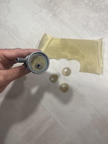

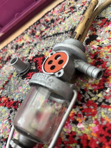

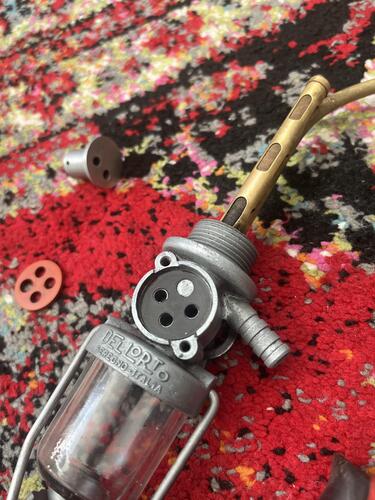

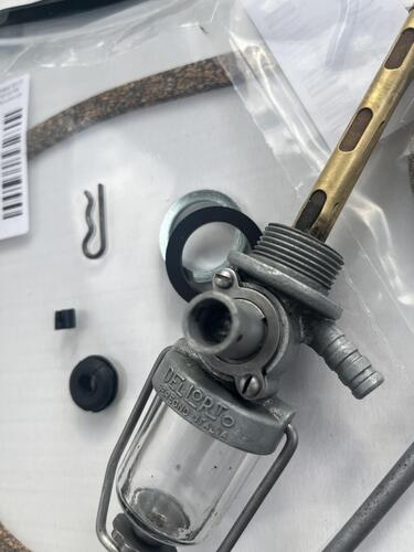

Bin gerade beim Zusammenbau /Reinigung der Teile meiner GS.

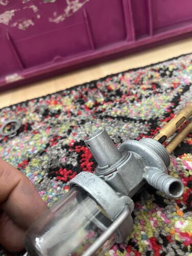

Beim Bezinhahn bekomme ich ich leider das Glas des Filters nich ab, nachdem ich die Sicherung gelöst habe.
Ich vermute, dass das Glas an der Dichtung festgeklebt ist. Ich hab schon Rostlöser reingesprüht - aber keine Wirkung. Sitzt Bombe.
Danke!
EDIT: Habs mit noch mehr Öl und etwas Gewalt nun noch abbekommen....!
Bearbeitet von Chemistry
Ich hatte nur etwas Angst, dass das Glas bricht, wenn ich zu stark daran herumdrücke/ziehe...
Aber mit viel WD40 und etwas Schmackes ist es letzten Endes dann runter gegangen.... Total verklebt auf der Kork Dichtung.
