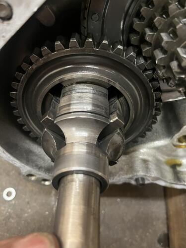

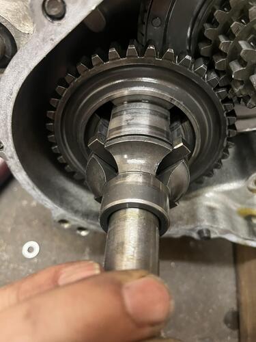

So mein Tourenmotor 26ps/27Nm ist auf, Polini Schaltkreuz. So muss das, jetzt kommt erstmal CIF rein. Mal schauen wie lange dieses hält..
14.631km Laufleistung :alien:
Schaltung ging die letzten 500km auf der letzten Europatour scheiße..
Gangräder sehen unauffällig aus, 1-3. original, 4. BGM kurz

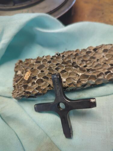

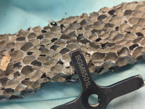

Mein bgm schaltkreuz mit 244er drehschieber kommt auch verschlissener als erwartet raus. Lusso, schön distanziert, 800 bis 1000km gelaufen, keine verschalter oder renneinsatz, zahnräder gut und 4.gang war neu, auch bgm. Leistung mit polini box schön aber nicht übertrieben, schätze 18-20ps.
Da wegen bestellung nix anderes lieferbar war gibts jetzt ein bgm v2, bin gespannt wie es hält.
So sah mein BGM Schaltkreuz jetzt nach ca. 6000km im M252 mit ~35Ps/35Nm aus.
Also für die Laufleistung absolut in Ordnung!
War relativ viel Stadtverkehr dabei, aber auch kürzere Touren mit ein paar hundert Kilometer.
Nun ist ein Polini Schaltkreuz verbaut.
