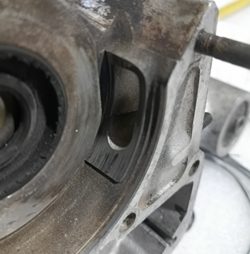

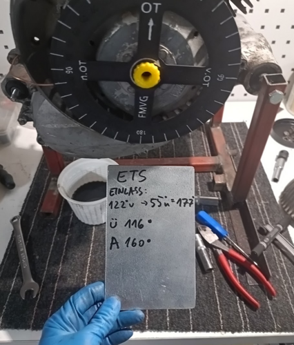

Ein 125er XL2Motor mit ETS Banane und mit längerer Einlasssteuerzeit (Kurbelwelle bis zur Keilnut aufgemacht) und HP4 reicht für 8,5 Pferde auf dem P4 und echte 105kmh.
Mit gestecktem GG Polini gleich schnell nur mehr Dampf (10,0PS auf dem P4) ich denke da hat die Einlasszeit der KuWe limitiert.
Ich sage auch dass sich die Motoren nur durch den Auspuff unterscheiden.
