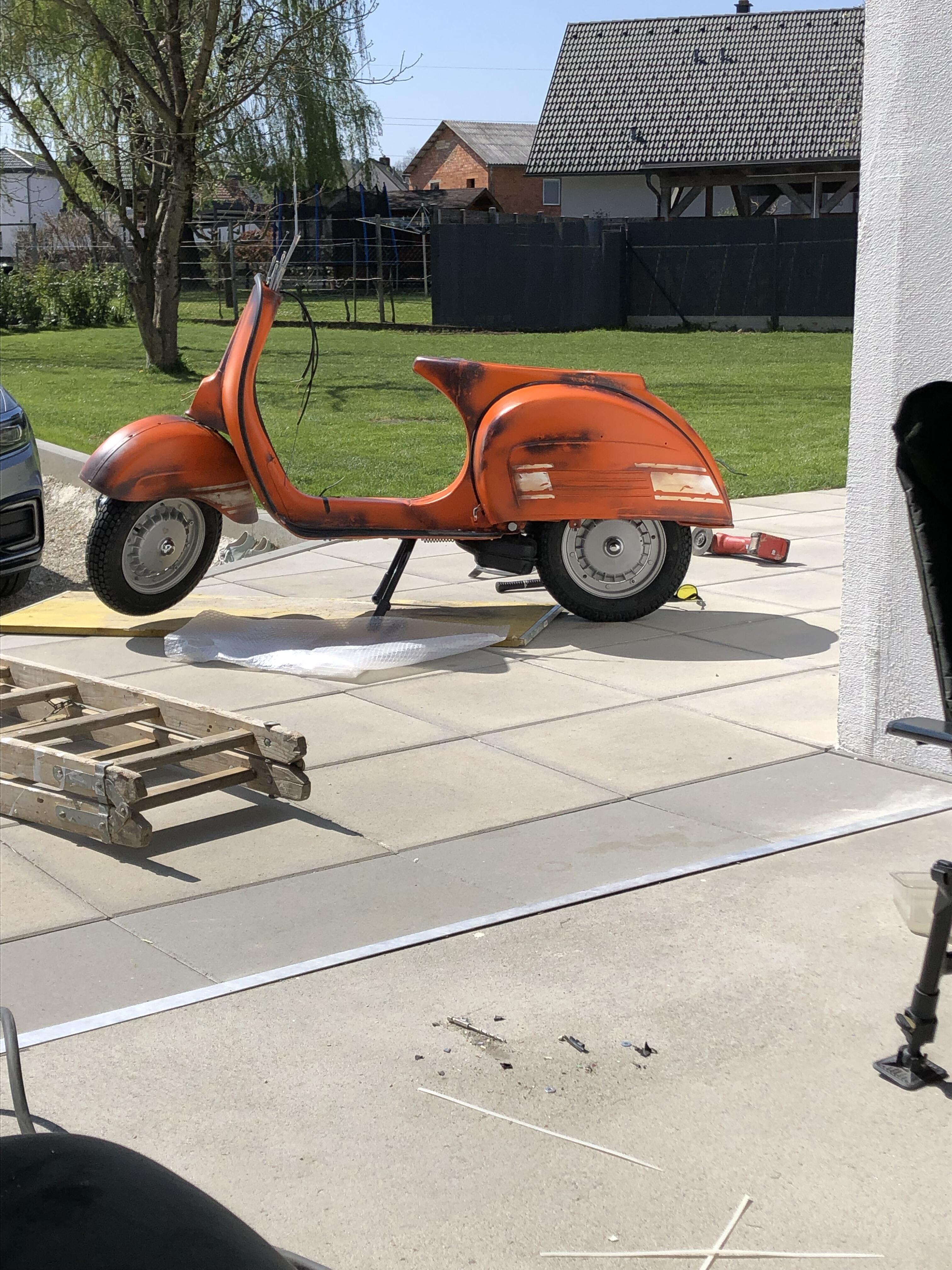

Greife das Thema wieder mal auf. Wollte mal etwas selbst kreieren, da es ein Alltagsmoped sein soll, wo ich nicht jedem Kratzer nachweinen muss. Bin aufs Gesamtergebnis gespannt.

Nein ganz im Ernst. Tast mich da grad a bissal ran. Mir würd der Kontrast mit glänzendem Klarlack auch gefallen weil das orange dann wieder kräftig strahlt. Meinst du matten Klarlack lackieren und die orangen Stellen dann polieren?
Ah, ok! :cheers: War wegen Formulierung und Popcornsmilie etwas irritiert. Nix für ungut!
Matter Klarlack über alles, und dann eben die Stellen, wo Beine/Schuhe/Hände/Gepäck/Mauern/Straßenlampenpfosten etc traditionell drauf rumschuffeln mit Politur nach Geschmack hochholen bis es dort etwas „speckig“ aussieht.
Aber mit Gefühl. Dezent. Weniger ist hier ganz schnell mehr. Kann man ja auch „immer mal“ nacharbeiten. Und eben an Stellen, wo das auch „logischerweise“ vorkommt und nicht so willenlos wie da manchmal blank geschliffen wird. A propos: Dezent(!!!!!!!!) eingesetzt wären das auch noch kleine Glanzlichter auf deiner Arbeit.
Du hast dir bis hierher so viel Mühe gegeben, da darf man das nicht durch zuviel Aktionismus verhunzen.
d.
Das klingt vernünftig, werd sie wohl am Fr zum Lacker bringen und nächste Woche das Finish machen. Freu mich schon sie dann in zusammengebauten Zustand zu sehen. Danke für deine Anreize!
