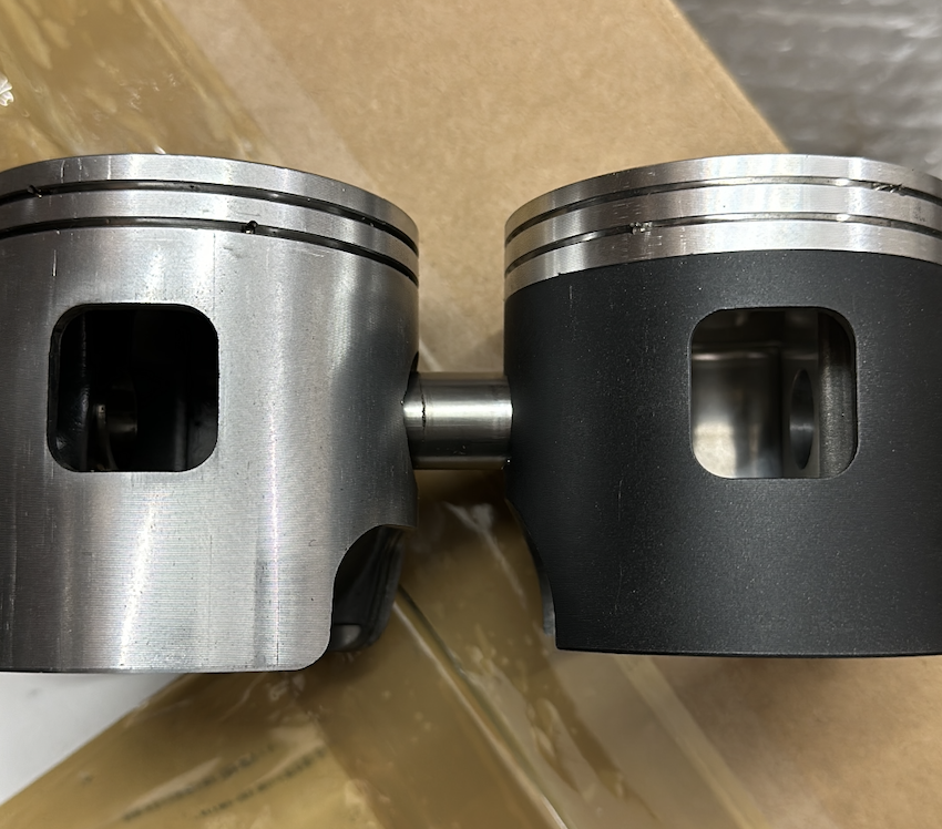

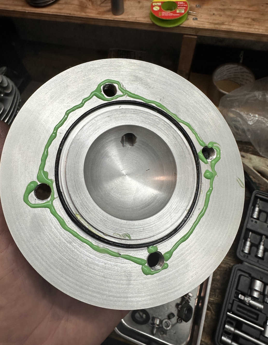

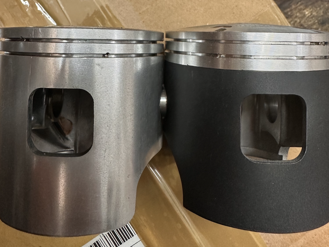

Hi!
Der Kopf ist so gezeichnet, dass mit dem O.C.C. Kolben eine parallele Quetschkante von 1.1mm entsteht. Der OCC hat 4mm Kolbenüberhöhung.
Wie hoch ist die originale Simonini Kolbenüberhöhung?
Gruß Tim
