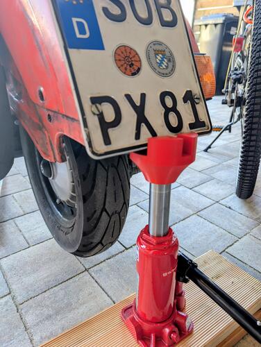

Hier CAD - Daten für einen Ständer um die Vespa ohne Motor trotzdem vernünftig bewegen zu können.
Man braucht dann nur noch etwas Holz und zwei Rollen und schon lässt sich die Vespa verschieben. Zwei halter für die Schwinge, einer für den Stoßdämpfer.
Falls jemand das und andere Sachen gedruckt haben will, mache ich das gerne, siehe Dienstleistungstopic.
Vespa_Smallframe_Ständer.zip

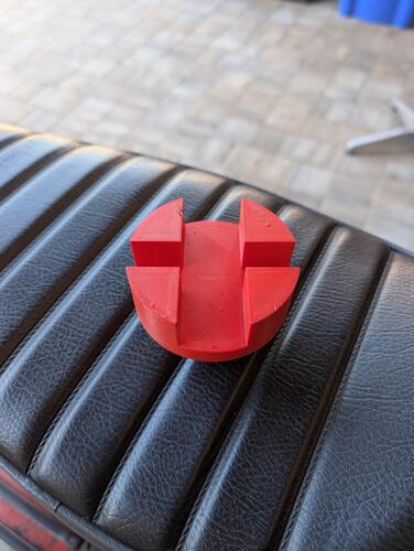

Nichts weltbewegendes, aber vielleicht mal nützlich für irgendwen:
Da ich keinen Kolbenstopper parat hatte, aber eine alte Zündkerze...
Kolbenstopper-Adapter-STL.zip
Klemmt (bei mir) so streng, dass ich das mit nem Hammer reinhauen musste und fällt zumindest nicht raus..
Bearbeitet von AAAB507
  • Like 5
vor 16 Stunden schrieb AAAB507:
Steil. Wird das dann nicht bei anderem Wärmewert/Kerzenhersteller schwierig?
vor 2 Stunden schrieb skinglouie:
Das kann durchaus sein. Wobei ich mal 3 andere Kerzen (2x NGK Kurzgewinde in 7 und 8 und 1x keine Ahnung) daneben gehalten habe, die waren sehr ähnlich und sollten auch passen.
Die Maße habe ich von der Bosch auf dem Foto mittels Schieblehre (Messssschieber) abgenommen.
Der Druck hat keine 10 Minuten gedauert und die "Konstruktion" auch nicht länger.
Die Datei liegt auch bei Onshape offentlich, die könnte jeder auf seine Maße anpassen... - wobei das selbst zu zeichnen wohl auch nicht wirklich viel mehr Aufwand darstellt. :-)
  • Thanks 1

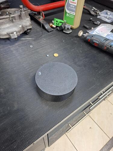

Vergaserteil aus Duraform Polyamid gesintert.
Nach 20 Stunden in 2T Benzin von 2.83 auf 2.93 Gramm zugenommen.
nach 1 Tag an Luft wieder auf 2.83gr
Mal sehen, ob das Ding hebt. Dieses Material ist zäher als so manches andere Polyamid im MJF o.ä. Verfahren.
