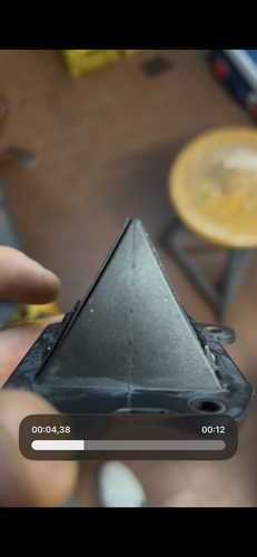

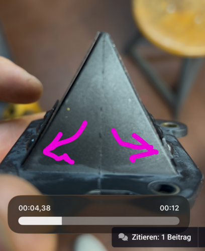

Hi,
hat hier schon jemand die Malossi Membran mit der RD350 V-Force auf dem Prüfstand verglichen?
Loht sich's?
Danke!

Ich hab fälschlicherweise nicht das nadellager von Malossi eingebaut -- das passt. Kann dazu nix sagen.
Aber bei deiner Kurbelwelle kann es sein das dein Lager klemmt.
Die von King vertriebenen Gehäuse werden nachgearbeitet und ein nu Lager wird verbaut --- passt perfekt

Evtl. im in Wochen kann ich das Mal testen , bin aber auf den ansauger MRP gewechselt..
