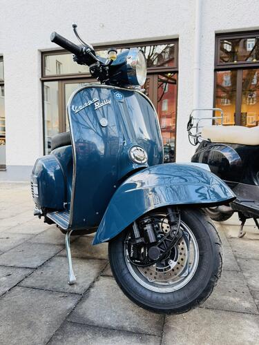

Ist eine Millenium Stern. Kann es dir leider nicht mehr ganz genau sagen aber meine es müsste 45mm sein und der Stoßdämpfer hat noch den kurzen Adapter verbaut.

Wunderschöner Roller :inlove:

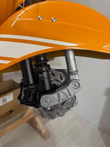

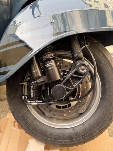

Ich habe meinen Bremssattel direkt an der Bremszangenaufnahme verschraubt und dann erst als ganze Einheit verbaut. Dann passt das. Dann ist der Sattel weit genug drinnen und dann geht dieser durch seine abgeflachten Seiten auch an der Bremstrommel vorbei. Gibt Sättel die man bearbeiten muss da sie anstoßen aber nicht bei dem BGM. Müsstest also nochmal auseinanderschrauben.
Sorry nochmal, habe alles zusammen und passt auch sehr schön ohne schrägen Stoßdämpfer....habe nur ein wenig an der Aufnahme für Schutzblech und Stoßdämpfer Gewinde oben feilen müssen.....trotzdem ein wenig aus der Spur glaube ich....wird sich zeigen wenn die Gabel eingebaut ist.
PKXL2 Gabel
LML Bremszangenaufnahme
LML classic Trommel
PM Bremssattel
SS180 Kotflügel
Ganz billige China Bremspumpe vom racing planet
Hier noch der YSS Dämpfer, inzwischen BGM F16 (Dämpfer steht leicht schräg wegen Versatz PK Gabel/PX-Bremszangenaufnahme)
War in Summe nicht allzu teuer und tut seinen Dienst ziemlich gut.
Der BGM F16 hat zwar eine deutlich verbesserte Dämpferleistung aber auch den Nachteil, dass man den Sattel nicht mehr demontieren kann ohne den Dämpfer unten zu lösen.

Ich habe diese hier verwendet adapterplatte PK Scheibenbremse
Die ist aber einfach nur der Standard für Scheibenbremse auf PK Gabel.
Da ich die LML/PX Scheibenbremse drin habe ist der Versatz größer und der Dämpfer steht etwas schräg.
Das habe ich ermöglicht durch das Auffeilen des oberen Loches der unteren Stoßdämpferbefestigung (ca. 1,5 mm)
