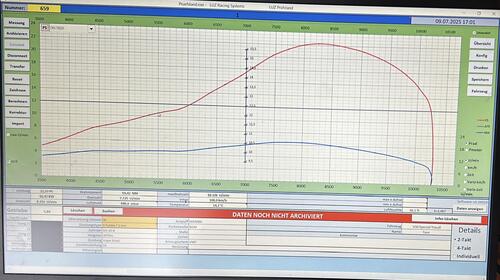

Hat mittlerweile jemand Erfahrung mit dem Zylinder in Verbindung mit dem Egig Unisex und kann berichten?
Fahr dem unisex’s auf dem M1b60 gtr auf Drehschieber. Von der Lautstärke her sehr angenehm. Leistung passt auch soweit obwohl meiner Meinung die Steuerzeiten  zunhoch. Sind für den unisex

Am 22.2.2024 um 17:42 schrieb Vespa-Doctor:
Läuft mit 125/187 sauberst.. oben macht der Uni im Vergleich zur Viper halt früher zu… unten und Mitte aber geil ohne Ende.. vergleichbar mit Franz- meiner Meinung nach dem geilsten Puff für diesen Zylinder wenn nicht mit AS übertrieben wird
