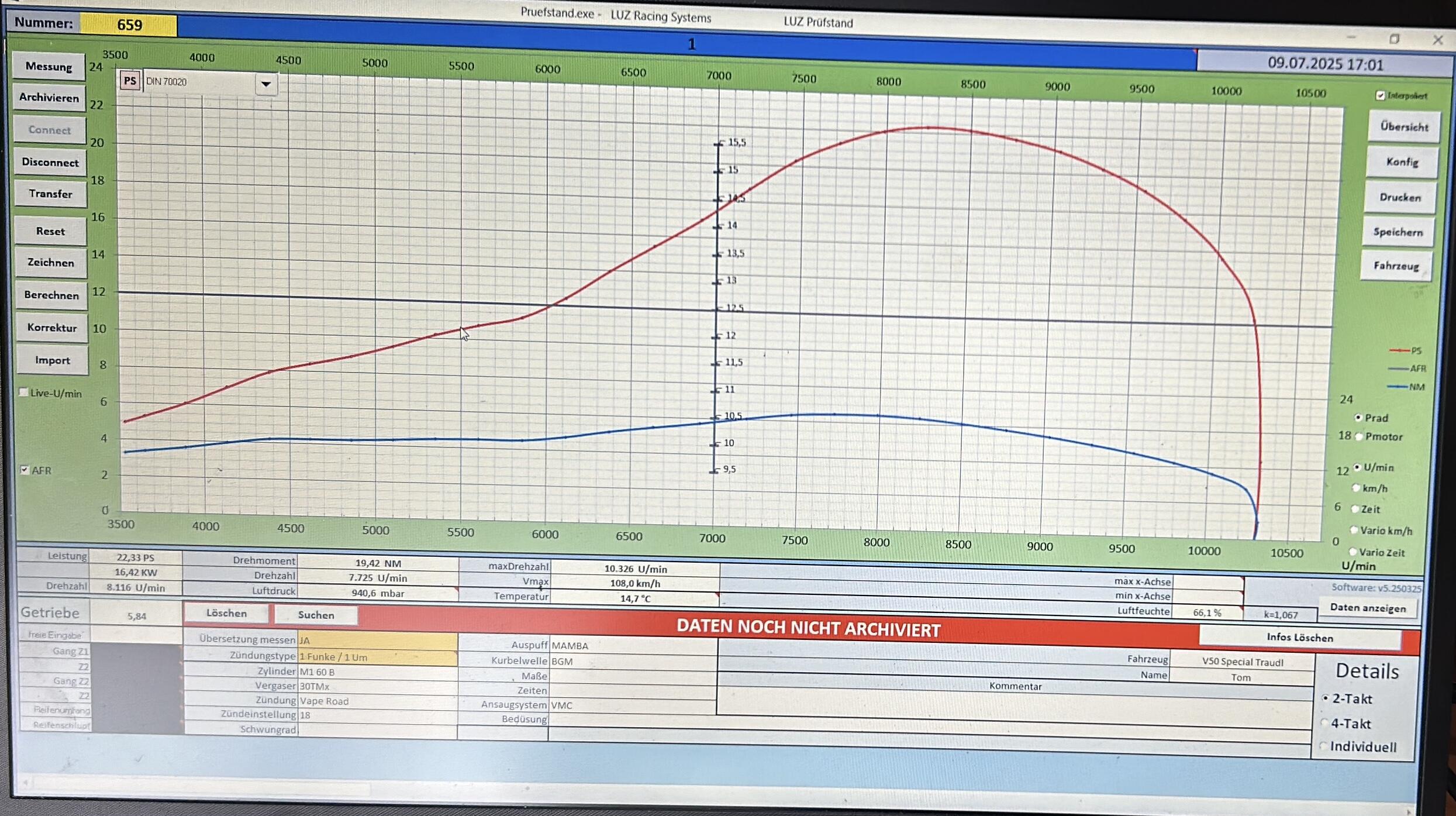

Servus zusammen,
ich hatte am Wochenende die V50 Special meiner Frau zusammen gebaut.
Aufgrund häufiger Diskussionen bezüglich dem Zylinder und dem Unisex Auspuff wollte ich gerne meine Erfahrung teilen.
Hintergrund war hier einen schönen laufenden Motor zu haben der nicht zu bissig ist. Ich habe davon schon 2-3 mit einem Falk Ares am laufen aber minimal anders im setup welches auch wirklich gut läuft.
Setup:
M1B60 GTR unbearbeitet
PHBH 30
Parmakit Membran Ansauger
Falc VWW 51/97
ÜS Angepasst
Einlass vergrößert
PK Getriebe mit NW extra kurzer 4ter
Primär 2:56
Auspuff EGIG unisex curly.
Ich muss sagen nach dem durchforsten im Forum war ich etwas am zweifeln bezüglich dem Unisex.
das Setup zieht von unten raus wirklich sauber und druckvoll durch und auch nach oben hin kann ich nicht feststellen das der wesentlich früher zu macht wie der Ares.
Die kleine läuft spitze laut Tacho über 120kmh mit meinen 90kg.
Wer einen schönen Tourer haben will der trotzdem Spaß macht muss ich sagen, ist das setup wirklich super zum fahren, kann ich nur empfehlen.
beim nächsten Termin am Prüfstand stelle ich sie mal mit drauf und werde eine Kurve nachwerfen das kann allerdings noch etwas dauern.
  • Like 6
