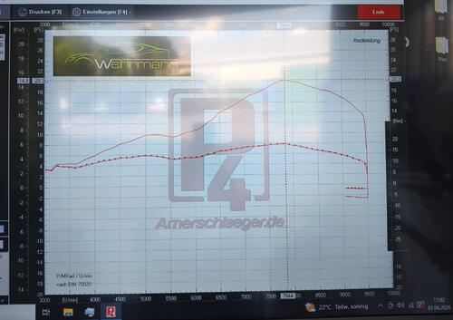

Motor ist endlich fertig und verbaut.
Ersten Start gab es eben, läuft sehr schön, ich war überrascht wie leise er mit dem Pm läuft, ich habe viel mehr krach erwartet.
Werde jetzt noch einen Platz suchen um die ganze Elektronik unterzubringen, ich denke es kommt alles in die Werkzeugbox. Das Zwischenblech ist komplett raus. Oder habt ihr eine bessere Idee?
Morgen wird dann hoffentlich das erste Mal gefahren. IMG_20190608_121033.thumb.jpg.5971b6cf050c8765077cca4a2ac750b3.jpg
