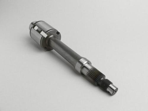

Verbaut habe ich eine original piaggio welle denke da müsste das stimmen mit den 2mm vollmaterial die zu sehen sein sollten. hauptwelle_piaggio_vespa_px_1984_cosa_vnr1t_vnr2t_vsr1t_t5_4940008_600x600.thumb.jpg.fbf1315e5a01e61d07c26d006fc3f259.jpg
nö, geht eigentlich recht einfach und man merkt recht flott wenn die welle  auf anschlag im lager sitzt - da reichen normale kräfte - wenn die letzten paar 2-3 zehntel dann erst im einbau erfolgen ist das unproblematisch, aber einziehen mit festhalten der trommel oder trommel mit montiertem reifen hat bei mir bisher immer gut geklappt und ich bin nicht besonders kräftig.
