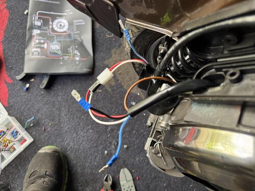

Hi,kann mir vielleicht jemand sagen welche Kabel ich verbinden muss? Der Kabelbaum ist wohl von Bgm DC mal nachträglich eingebaut worden. Da war vorher eine Vespatronic angeschlossen. Jetzt ist ein Motor mit Sip Vape reingekommen. Nur ich finde zu dem Kabelbaum kein Schaltplan…
Px Alt mit Batterie. Vielleicht hat ja einer den gleichen Kabelbaum…
Gruß Stefan

Also bis jetzt hab ich es so angeschlossen. Licht und sonst alles funktioniert. Nur die Batterie wird noch nicht geladen,und vom sip Tacho 2.0 die Drehzahl geht falsch. Hab ich im Tacho aber schon auf 1 umgestellt! Jetzt weiß ich nur nicht wo das Lilafarbene und Rote Kabel vom Kabelbaum angeschlossen werden soll.
Wenn ich genau weiß wie die Kabel angeschlossen werden,wird es natürlich noch vernünftig angeschlossen.
Gruß Stefan
Bearbeitet von Paulek_83
