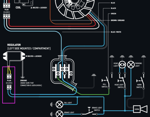

Lila, was ja offen ist, wäre für das AC Licht zuständig, fällt bei komplett DC ja weg bzw. ist anders angeschlossen über DC
Musst mal Lenker oben aufmachen und da sehen was wie wo steckt

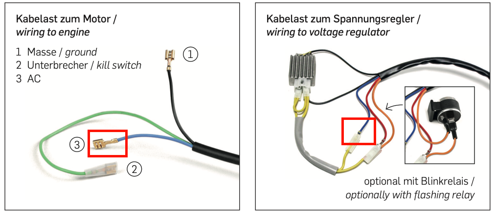

Wie ist denn der Gleichrichter angeschlossen (Farben) ?

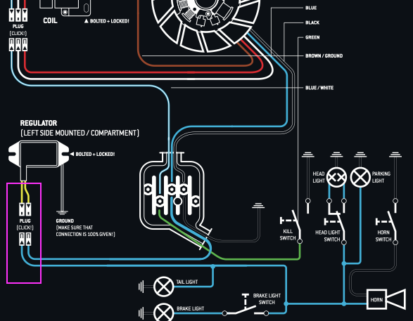

jein, PX alt mit Batterie hat beides AC (Für Fahrlicht vorne hinten) und DC für Blinker Bremslicht und Hupe.
Lila wäre für Fahrlicht, rot für Ladestrom Batterie (beides kommend von der ZGP PX alt mit 5 Steckern bzw. 7)
Ladestrom sollte vom Gleichrichterausgang kommen

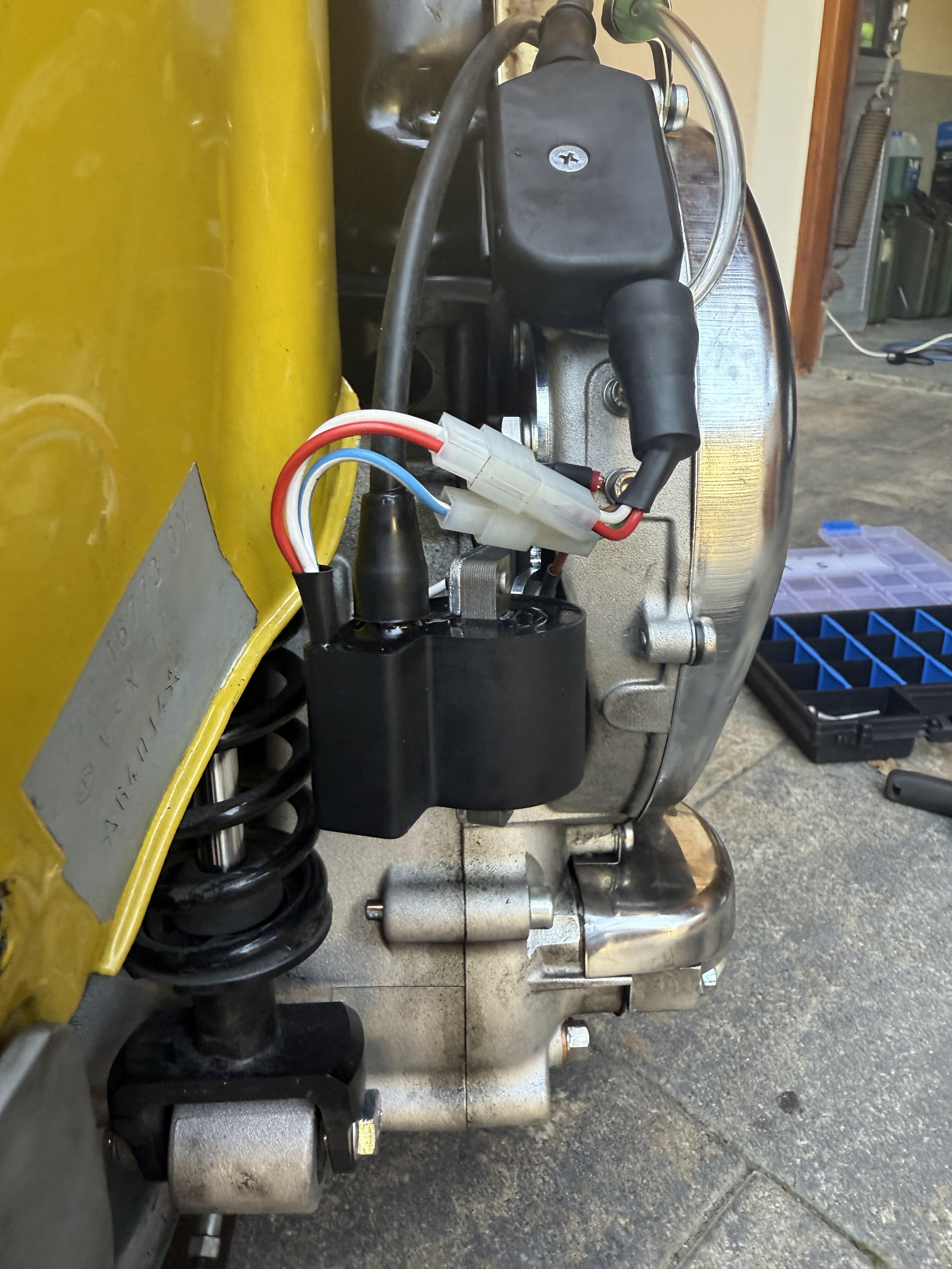

Also das Lilafarbene war tot gelegt. Also war anscheinend nicht abgeschlossen. Es war an der Batterie Seite nirgends angeschlossen.
lila wäre ja auch für AC zuständig (siehe Pläne)
rot ist für DC Ladestrom zuständig! (siehe Pläne)
So einfach wird die Lösung nicht. Oben am Lenker schauen zuerst... dann wenn nötig messen (Durchgang oben - hinten usw.)
