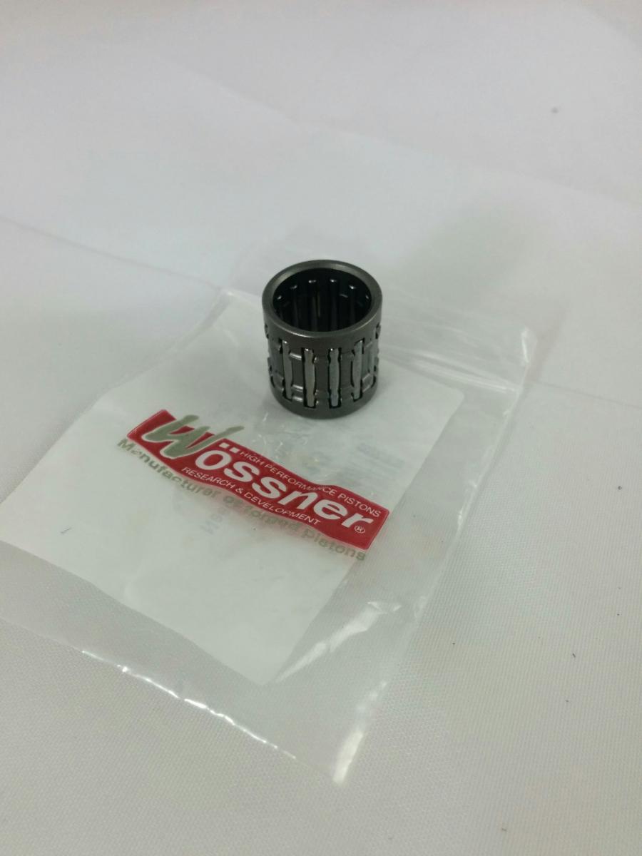

Frage: welches Pleullager kann man auf der Quattrini 56,5 Welle incl O-Kolben fahren, das Originale kommt mir da so verloren da es soviel Platz zu den Seiten hat?
Habe Bedenken das es während des laufens "wegrutscht"
Dank euch schonmal
Bearbeitet von Speedbones4
@speedbones:
Meiner Meinung nach passt das mitgelieferte. Da rutscht nichts weg bzw. Alle Motoren in der Umgebung laufen noch und das nicht mit wenig km.
