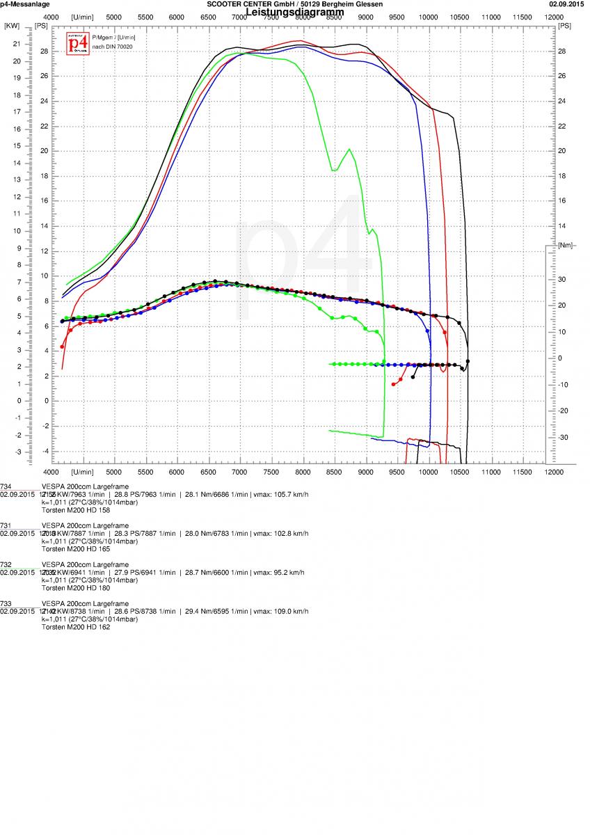

Kann mir mal jemand kurz erklären wieso genau der M200 hier so eine geile und früher Vorreso zaubert? Mich irritiert die Drehzahl bei Resoeinsatz schon ein wenig. Das ist ja genauso klasse wie der MHR aus dem LF Bereich, nur hat der meist noch ein paar Ccm mehr! Macht sicher mords Fun sowas in ner SF :cheers:
Hut ab :thumbsup:
Der macht richtig laune!!!
mich irritiert da ein wenig diese hügelplateaulandschaft in der leistungskurve und das arschglatte abfallen der dremokurve.

Hab noch mal gesucht und das erste Diagramm gefunden, damals noch mit SIP Deckel
und unfahrbar! Kupplung war nicht zum trennen zu bewegen und rutschte stark durch.

Was läuft bei meinem schief, das da nur "so wenig" bei rauskommt?
60 Hub
Zylinder nicht bearbeitet SZ ~127/174
FalkR Auspuff
38 Keihin AS
würd auch sagen der puff passt nicht - gesteckt und unbearbeitet macht dass bei mir mit 33er keihin 33ps - mit Quattrini Auspuff
an den auspuff glaub ich jetzt so auch nicht.
gaser weiß ich jetzt nicht, weil ich mir da das wellige nicht erklären könnte.
zündung wäre sicher auch ne möglichkeit, aber das hätte man evtl. am prüfstand gehört.
