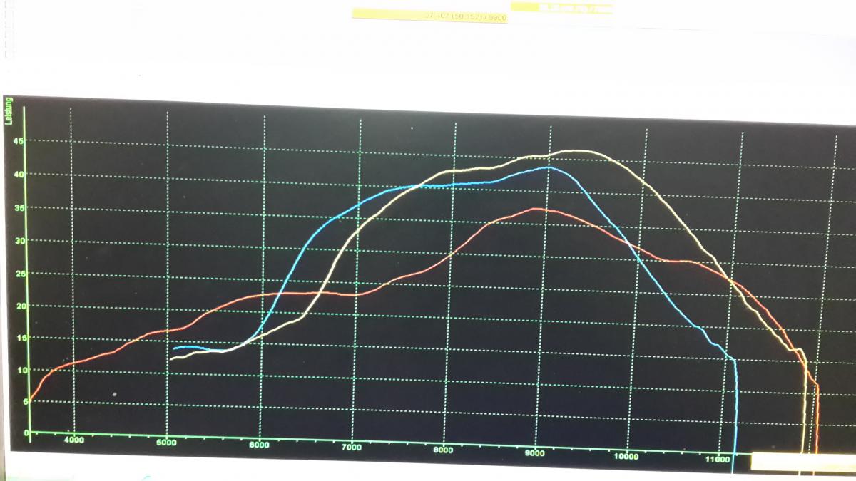

Nen Kollege ist nach der Arbeit mit seinem Strassenroller/Betriebstemperatur mit dem Gadaffi unbearbeiteten-gesteckten M200 auf der Rolle vorbei. Leider ist er schon bei 10000U/min vom Gas ...Schisser :D. Eigentlich dreht der Ü12500U/min.
Die Kurve kann sich aber sehen lassen. Sehr geschmeidig...
-38er Mikuni
-CNC Lüfter
-23° V-Tronic
-60Kingwelle
-Original Membran
-1,4QK
post-35674-0-68843100-1449585677_thumb.j
Bearbeitet von KingOfBurnout
  • Like 2
