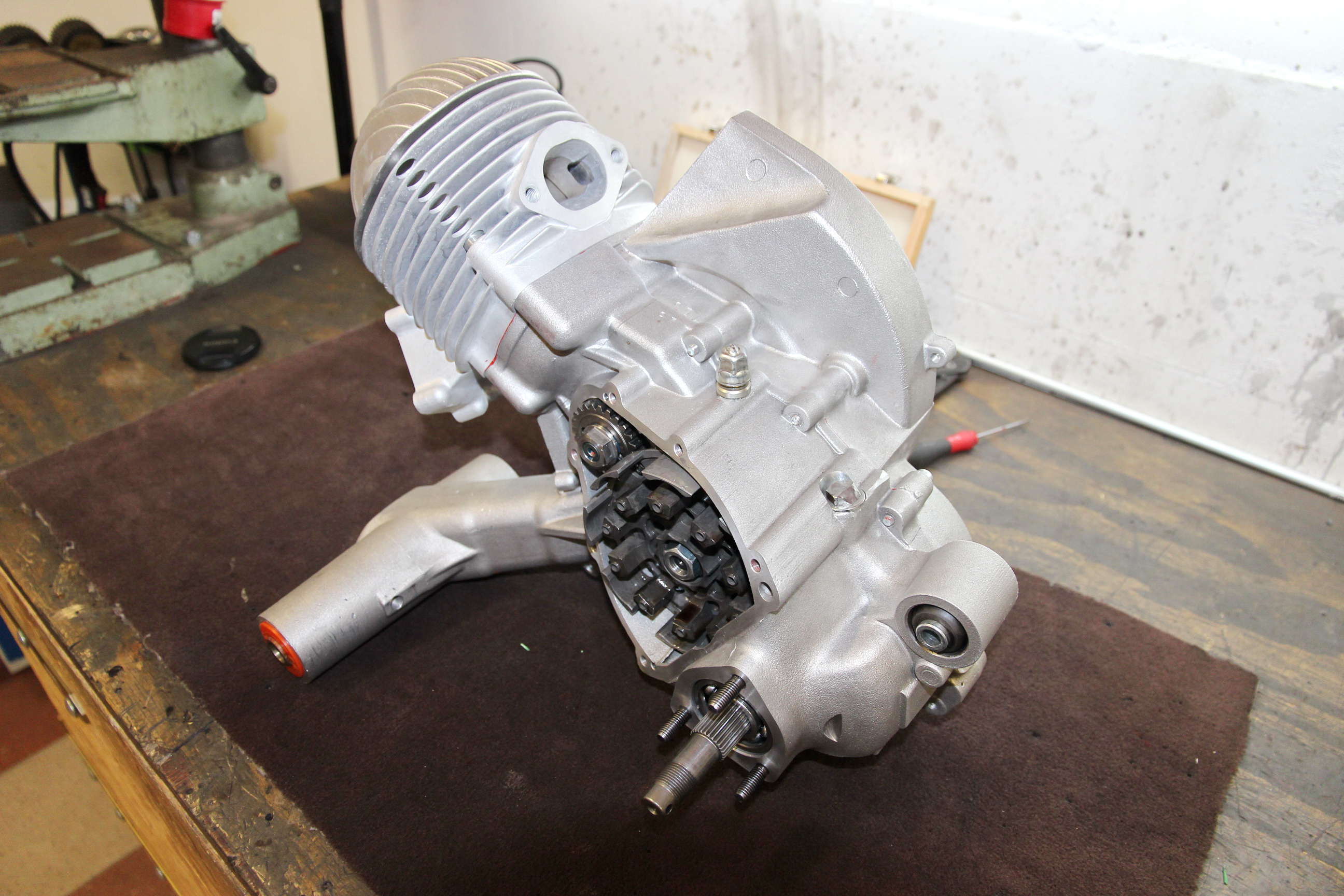

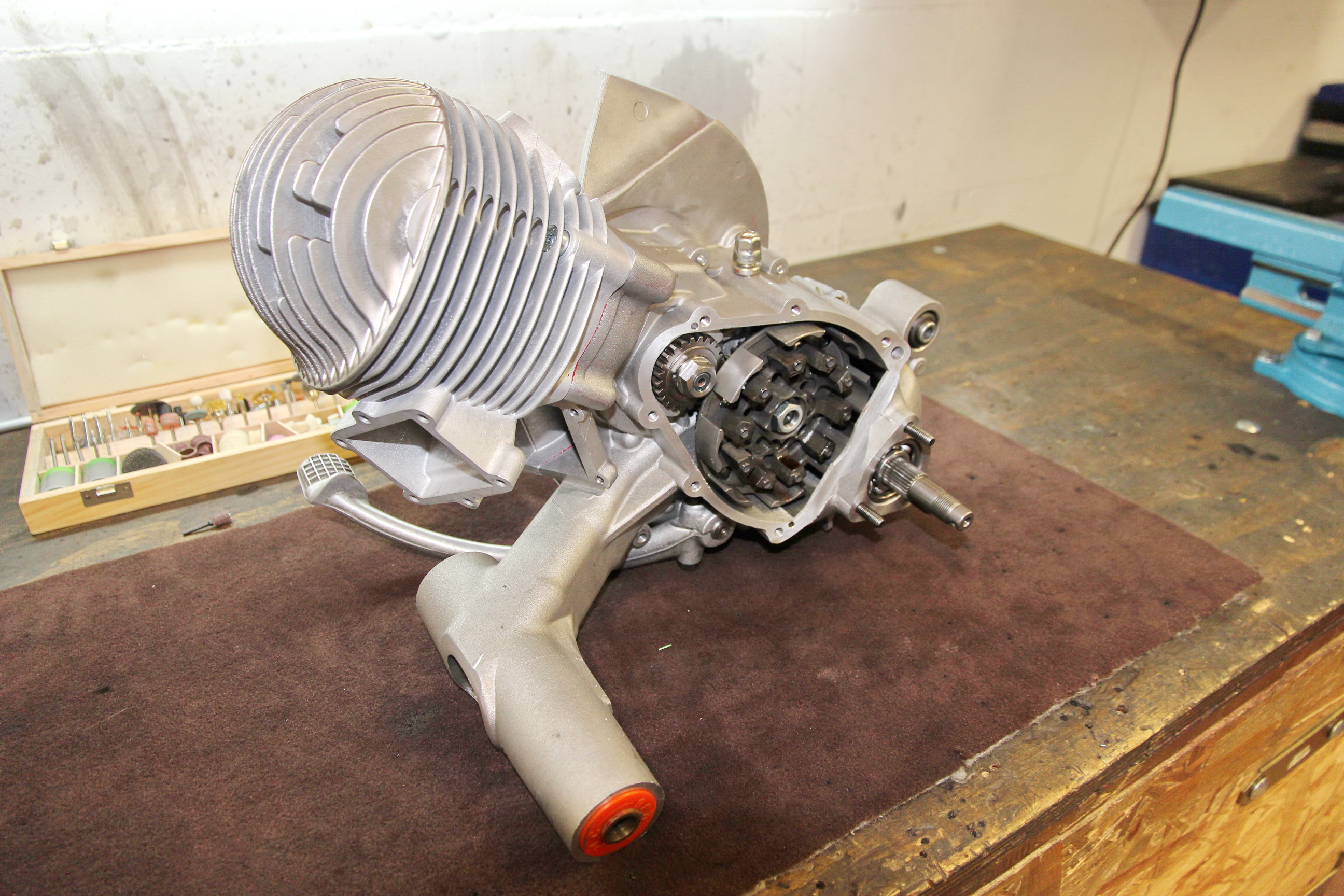

Ich hab am Wochenende es auch mal geschafft den ungetunten 200er zusammen zu bauen, leider bin ich an der Spinne der Kupplung gescheitert. Falc Nebenwelle mit Spinne für originaler Nebenwelle passt nicht so richtig:wallbash:
Und ich hab es mal geschafft einen Zylinder aus der Schachtel zu verbauen ohne den Fräser angesetzt zu haben:-D
IMG_2711.thumb.JPG.b942587472d9d13cab6d8
IMG_2712.thumb.JPG.2da540321eb12e154751f
IMG_2713.thumb.JPG.85f7f20def46cef685cb0
vor 10 Minuten schrieb vesponex:
Interessant. Was paßt da nicht? NW zu lang, Konus anders?
Viele Grüße
H.
vor 44 Minuten schrieb vesponex:
Nebenwelle zu lang
welche kulu? hartz4.2? bei mir mit falc getriebe und original gehäuse passts mit der hartz4.2. eventuell spielt da das quattrini gehäuse noch mit rein? scheisstoleranzen.
weil ihr auch immer diese scheiss nachbaunebenwellen verwenden müsst ;-)

vor 5 Minuten schrieb heizer:
Ist eine hartz 4.2. Ich mache mal Bilder komplett eingebaut.

Selbes Problem habe ich aktuell mit einer Faio Nebenwelle und einer Kingkupplung. Mir kommt das Thema in letzter Zeit immer häufiger unter. Eventuell wirklich Toleranzen am Quattrini gehäuse?
vor einer Stunde schrieb Da Woidi:
Ich rudere hier mal zurück, passt doch alles! Erläuterung hier oder im Hartz Kupplungstopic?
So viel hier schon, Onkel Falc baut die Nebenwelle im Maß der original Nebenwelle.
IMG_2772.thumb.JPG.217b9419bce580c571536IMG_2771.thumb.JPG.c90ce48546fe00cda9a28
@Motorhead Gehäuse hat 182 mm an der Schwinge und die Schwingenlagerung 192/193 mm. Muss aber hierzu sagen das ich die Messinghülsen der PLC Gummis kürzen musste damit der Block in den Rahmen geht.
