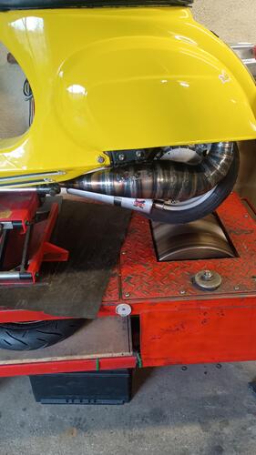

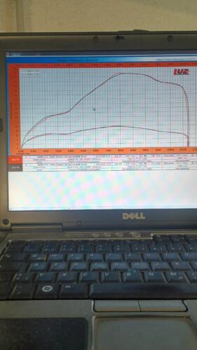

Am 1.10.2021 um 00:41 hat Nick94 folgendes von sich gegeben:
Hallo alle zusammen! hat jemand von euch schon mal einen Egig VRA Auspuff probiert oder montiert? eure Eindrücke davon?
wir haben den aktuell verbaut.
Verlegung ist echt klasse von der Bauform fällt kaum auf das ein M200 drunter schlummert.
Soundtechnisch ist der im Teillast Bereich gut fahrbar knattert schön angenehm,
natürlich wenn du am Kabel ziehst kommt da schon Musik raus.
Leistungstechnisch gefällt er auch Sehr gut denke aber ist immer Setup technisch zu betrachten.
