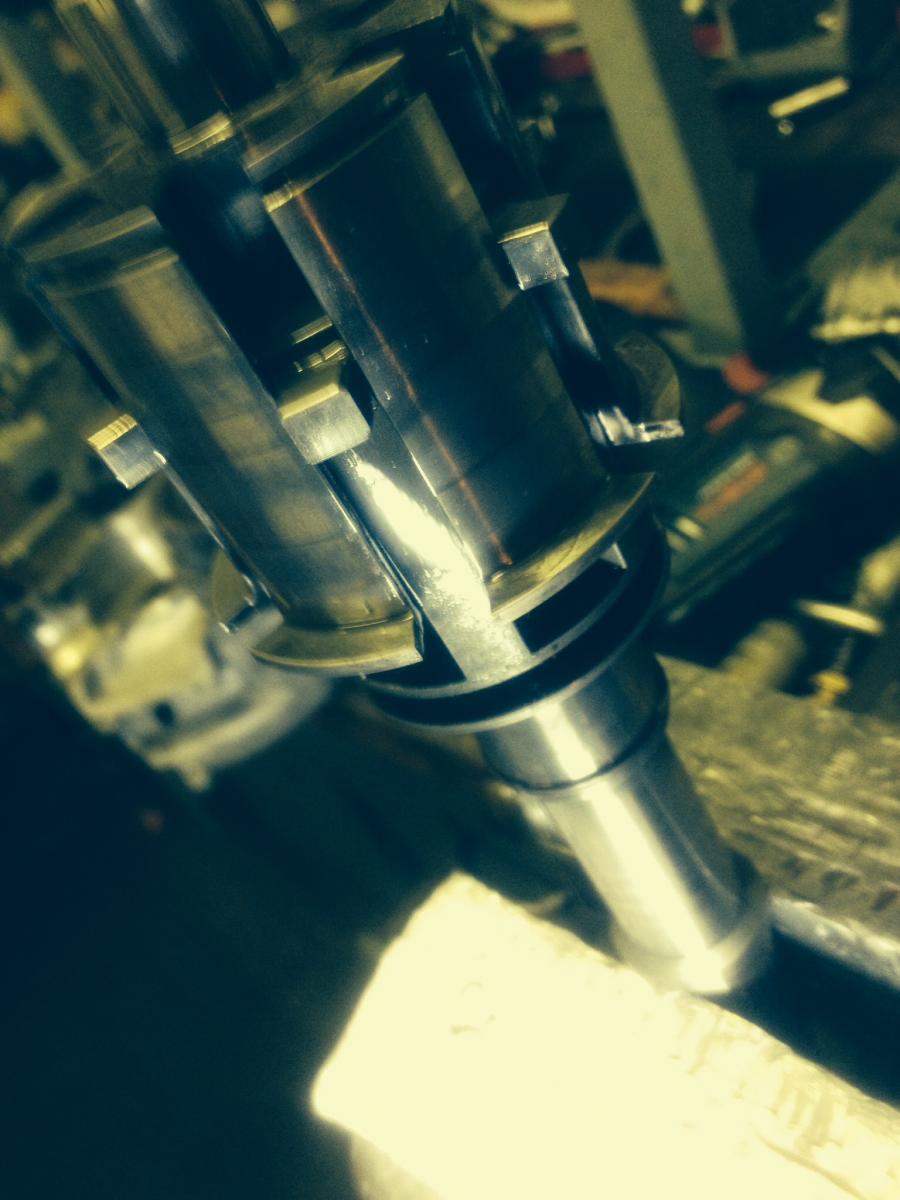

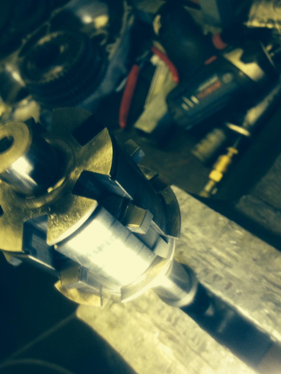

Das Breite Faio Gaytriebe ist so geil, ich musst grad aus der Werkstatt rennen bevor ich durch den Megaständer da drin festhänge und nicht mehr raus komme.
Hab den Motor eben geöffnet und das Getriebe hat nach ca. 1500km und allen DBM Rennen mit 50Ps+- überhaupt keine Verschleisspuren an Schaltkreuz oder den Zahnrädern.;)
Ist DAS Geil!!!
post-35674-0-46301200-1411659296_thumb.jpost-35674-0-82037600-1411659328_thumb.j
Das Getriebe kostet so viel wie der DRT Schaden von 2012 der in einem Zeitraum von 3 Wochen passiert ist vor und in der DBM Bremen.
Die DRT Ausfälle von mir aus 2013-2014 sind nicht mit einberechnet.
Problem Getriebe ist erstmal vom Tisch ;)
Bearbeitet von KingOfBurnout

da bin dann wohl der Rekord in breite Faio Getriebe Zerstörung  :repuke:
leider sind in Ungarn Teile vom kaputten Primär ins Getriebe geraten :thumbsdown:  :thumbsdown:  :thumbsdown:  :thumbsdown:
jetzt gibt ne neu Nebenwelle und zwei neu Gangräder, aber vor allem auch ne Faio Primär  :thumbsup:  :thumbsup:
ich hoffe das wars dann mal für die nächste Sasion und länger :rotwerd:
Iss ja irgendwie ein Folgeschaden; dass das als Metallmühle versagt kann man ihm irgendwie schlecht anlasten, finde ich. Ich glaub' übrigens, dass du nicht der Einzige bist dem das in der Reihenfolge mit 'nem Faio verreckt ist. Ohne dass da Faio irgendwie Schuld trägt, klar.
