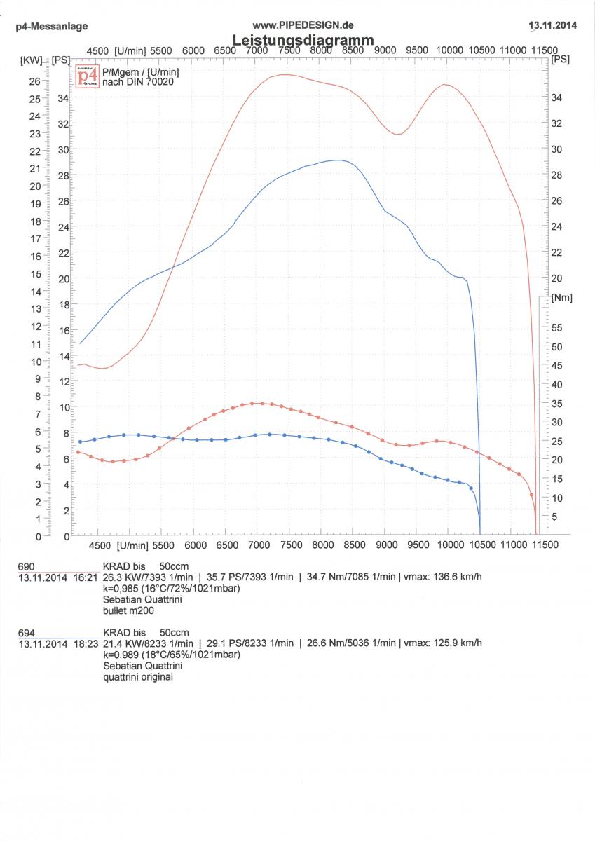

So gestern Abend die ersten Messungen. Zylinder ist nicht gefräst, Quattrini Welle, 35er Mikuni und VForce 4. Leider rutschte die Kupplung, Hartz 4, da ich Idiot die L-Federn verbaut habe. Die blaue Kurve ist der Quattrini Puff....die rote ist der Bullet für den Duecento....
dann mach' mal das die kupplung nicht rutscht - so kann das ja keiner ernsthaft bewerten.
Verständnisfrage:
Wenn man die Nebenauslässe soweit aufmacht, dass der Kolbenbolzen den Weg zum Kurbelgehäuse öffnet, gibt es da Probleme, dass der Druck kurzeitig weg geht bzw, weniger wird bevor die Überströmer aufmachen? Oder ist das vernachlässigbar, da der Auspuff eh schon saugt und das wenige Frischgas was da weggeht minimal ist.
Ich hoffe, die Leute, die sich da auskennen, wissen was ich meine.
Bearbeitet von BKFlash
