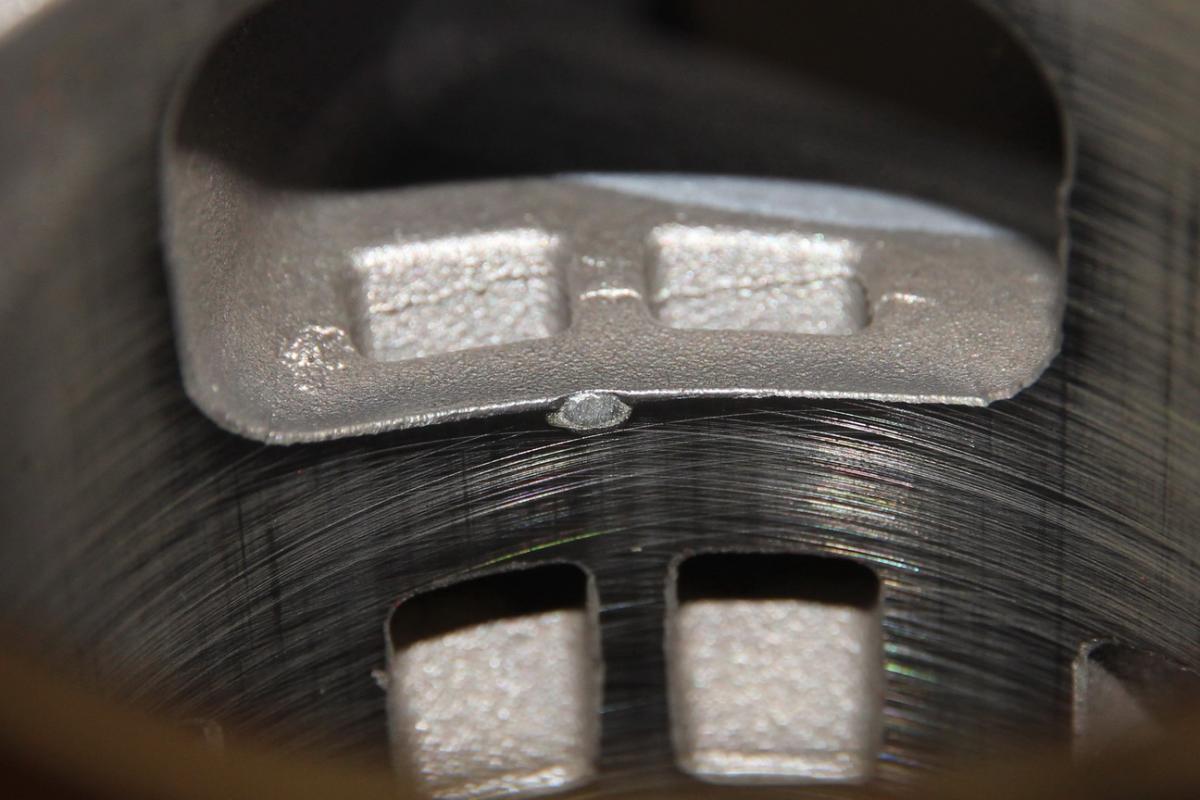

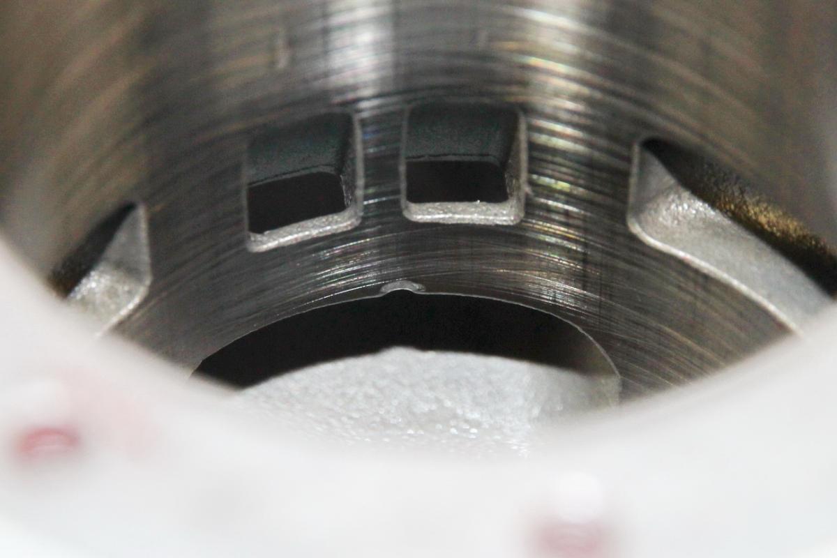

Es fräsen ja hier die meisten Mal nen Auslass usw. Aber mal ganz ehrlich kenne ich genau 1 den ich meine überströmer fräsen lassen würde und das auch nur eingeschränkt!
Z.b. Um Höhenunterschiede evtl. Etwas auszugleichen um ein gleichmäßiges spülbild zu bekommen !
Oder um einen zu hoch gefrästen Auslass bzw zuviel Vorauslass wieder zu reduzieren ;)
Meine Überströmer sind mittlerweile bei allen Zylindern meiner Motoren in den Höhen und teilweise breiten bearbeitet. Nicht nur wegen nem verfrästem Auslass ;D
alternativ vorauslass/auslasszeiten durch abtragen am kolbendach/an der kolbenkante erhöhen :laugh:
da brauchts dann fürs rückgängigmachen nur einen neuen kolben :satisfied:
Bearbeitet von Motorhead
  • Like 1
Wie soll man das verstehen? Nach meinem Verständnis bin ich der Einzige der so was macht, und nicht mit Spacern arbeitet.....
Das hat bei mir nichts mit Spacern zu tun. Ich Spacer natürlich.
Es geht eher um begradigen, fasen beseitigen, vllt mal in der Höhe gleichsetzen und Spühlbild versuchen zu optimieren etc.....
Es gibt halt nicht viele, die dafür das nötige knowhow, die nötigen Mittel, die nötigen Fähigkeiten und die nötige Toleranz gegenüber eventuellen, kostenintensiven Fehlschlägen haben. Kann gut sein, dass das alles auf den King of Burnout zutrifft.
Da das aber ernsthaft selten ist, rate ich davon immer in der oben nachzulesenden Schärfe ab.
Bearbeitet von Brosi
Also resultieren die angewandten Macharten des Höherlegens aus den Erfahrungen der verhunzten Zylinder und das handwerkliche Geschick beim Arbeitzen am Zylinder, verstehe ich das richtig?
Ich will hier keine Glaubensfrage auslösen oder bezweifeln das bisher alles falsch gemacht wurde. Ich frage einfach nur um Wissen zu sammeln ohne dabei meinen Geldbeutel zu strapazieren und damit eine Ehekrise auszulösen.... :-D
Wenn du Geld sparen willst, lass die Finger von den Überströmkanälen und ändere die Steuerzeiten wie Brosi es vorgeschlagen hat.
