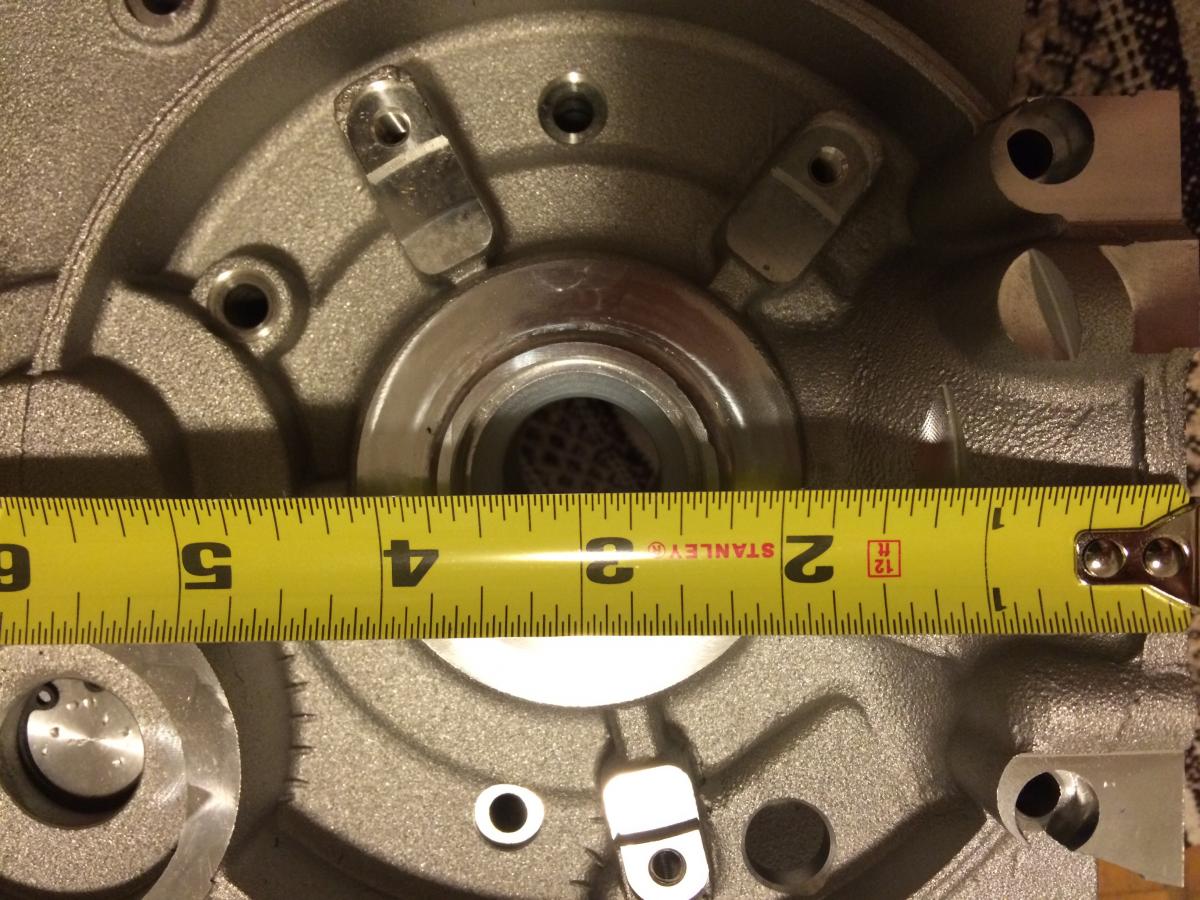

Kann mir bitte jemand den Zylinderfußdurchmesser vom M200 sagen? Danke und Hofknicks :-D
KOB hat gerade 75 Spindeldurchmesser gemessen im Quattrinigehäuse.

Hab eben mal den M200 an ein Lamy Smallblockgehäuse gehalten  :-D
Im Prinzip könnte es sich schon ausgehen aber:
- Mit min. 60/110 Welle => besser noch längeres Pleuel => sonst steht der Eilasskasten extrem an den Silentblockaugen an
- Mit einem Dicken Spacer könnte man das sogar am originalen Block ohne Probleme verschrauben
Das einzige und größte Problem bleibt die Luft zum Rahmenrohr nach oben für den Ansaugstutzen => der hat super wenig Platz
@ Powes  kannst du das mal in einen Rahmen hängen und das testen??

Könnte jemand vielleicht bei einem M200 Gehäuse den Abstand Hauptlagermitte-Dichtfläche messen? Oder ist das gleich C3, das hätte ich hier. Vermutlich nicht, oder?
