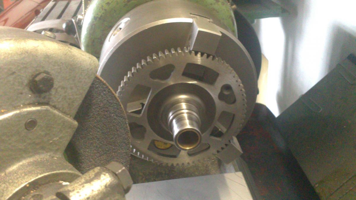

Moinsen,
bin auch gerade wieder mal dran, erstmal die "minimalen" toleranzen auszübügeln......keine Ahnung wo der Typ von der Endkontrolle jedesmal steckt.......wohl up'en Pott......LmaA ist das ne Katastrophe....
post-55921-0-59096700-1425219298_thumb.j
Härtest du das dann wieder nach? Dachte die Teile seinen Oberflächen gehärtet. Verstehe auch nicht genau warum man an der Stelle hohe genaukeiten braucht? Gibt es da einen bestimmten grund, oder ist das nur frei nach dem Motto, "weil ich's kann!"?
Bearbeitet von pvfahrer
NUR! "weil ich's kann" und "zuviel langeweile hab......" egal! Einigen ist bestimmt aufgefallen das die Oberfläche so "Plan" ist wie ein Osterei....und es sehr fördernd ist für die Drehbewegung/belastung/bewegung.......der unteren Abdeckscheibe...und somit des Primärkorbs.......Oberflächengehärtet!?......wie gut das ich davon keinen "Plan" hab....;-)....Tatü tata
