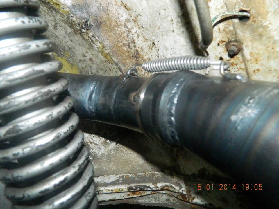

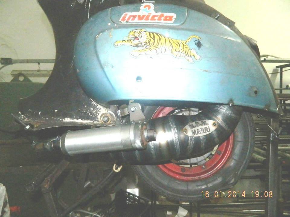

der marri hat ja bereits einen puff für den duecento gebaut. nur wie und ob der funktioniert kann man nicht sagen.
es gibt ja nirgens kurven mit seinen töpfen.
optisch stark die falc anlagen angelehnt, mit krümmer um den dämpfer rum, um auch den seitenfachtauglich zu machen.
ist wohl wegen der ,,tourenauslegung,, ein ,,muss,, bei dem zylinder, was ich ja nicht nachvollziehen kann.
ich stell mal bilder hier rein, sind von FB und MARRI M.D.M.:

Soll meins sein:) werde morgen mal mit Hilton Falc Auspuff Testen und nächste Woche kann ich euch zum Vergleich noch den von M.D.M reinstellen!
