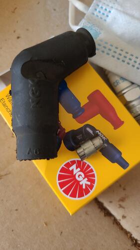

Gibt es Alternativen zu NGK CR9EB ?
denso
U27ESR-NB
hat den festen nupsi und damit perfekt für lambretta.
hatte schon defekte bosch und bin auf ngk ungestiegen. fürn käfer waren die neuen bosch nicht mehr aus india, sondern aus russia. wird aber jetzt hinfällig sein..
die denso hab ich nur mal probehalber gekauft.
Bearbeitet von gravedigger
