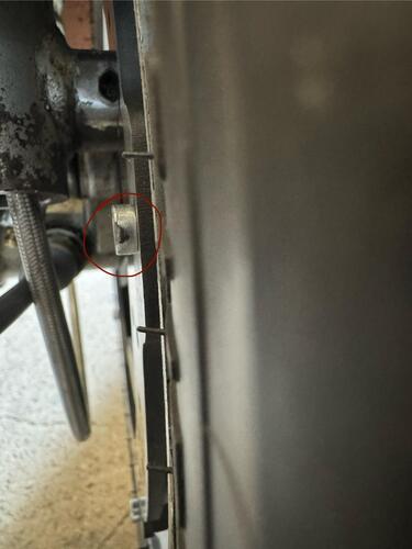

Kann mir vielleicht jemand ein Tip geben wie ich folgendes Problem analysieren kann(Ursache).
verbaut sind mittlerweile folgende fahrwerksteile, Stoffi Feder und Sip 60psi Dämpfer.
wenn ich Bremse federt die Gabel ein und an irgendeinen Punkt fängt sie an zu stempeln. Ich bekomme das einfach nicht in Griff.
Muss gestehen, ich weiss jetzt nicht, was ich unter stempeln verstehen soll, aber ich hatte bei beiden gabeln das problem, dass bei scharfen bremsen die köpfe der schrauben bei der oberen federaufnahme angestossen sind. Dort habe ich dann ein wenig weggeschliffen und versenkbare schrauben verwendet und dann hat es gefunkt.
Ein anderes problem, welches ich nach längerer nutzung hatte, war dass sich der untere silentgummi des stossdämpfers gelöst hatte und so der dämpfer bei stärkeren bremsen richtung bremsscheibe gewandert ist und ebenfalls geschliffen hat.
Deshalb als Rat, check einmal die köpfe der bremsscheibenschrauben. Sind die an den äusseren enden leicht angeschliffen, hast du es gefunden und musst nur noch die stelle finden und bearbeiten.
Lg
Andi

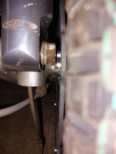

Der Bremssattel sitzt in der jetzigen einbauposition vor den O-Ringen. Ich habe die Torx Schrauben durch Lohnsenkung ersetzt. Ich werde heute nochmal prüfen ob immer noch etwas anschlägt in der Position. Ich habe gestern extra eine neue Schwinge eingebaut, weil die Nut von den Dämpfer ausgeschlagen war und ich dachte das liegt daran. War es aber nicht. Die Torx Schrauben sind angeschlagen.
Leute, bitte keine Senkkopfschrauben verwenden. Dadurch bekommt die Scheibe keinen gleichmäßigen Druck und man braucht sich nicht wundern wenn Bremsscheiben dann brechen.
Einfach flache Torx aus Edelstahl und es müsste genug Platz sein

Ein Bild könnte helfen zu erkennen was nicht passt
vor 6 Minuten hat Olbi folgendes von sich gegeben:
Mach ich heute Nachmittag mal, aber viel falschmachen kann man ja da eigentlich nicht, da die Position ja durch die Buchse vorgegeben wird. Also die, wo die Platte für die bremszange verschraubt wird. Aber ich kann mich auch täuschen.

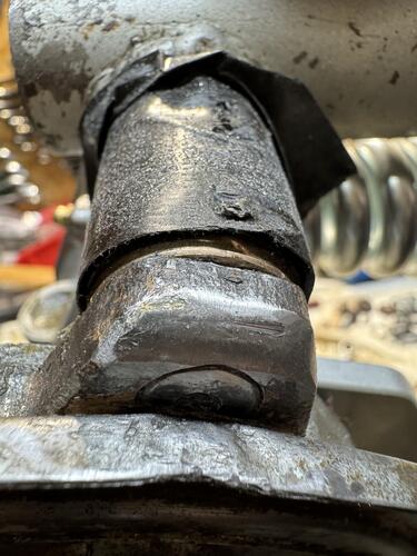

Ich glaube ich habe die Ursache gefunden.
die Schrauben scheinen oben an dem Blech von der Feder zu schleifen was an der Gabel geschweißt ist.
