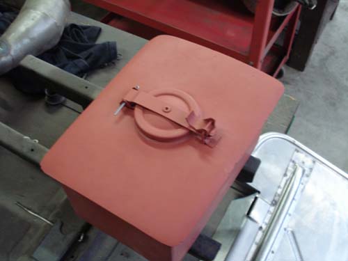

Der Tank ist bei den ersten V98 aus Aluminium, noch 1946 geändert auf Stahlblech. Tankdeckel bis 1947 mit Spannverschluss, ab V98/3 mit Flügelmutterverschluss.
Hier der V98-Tank mit Spannverschluss:
Hier der Tank einer ACMA V52, die der V31-33 entspricht:
