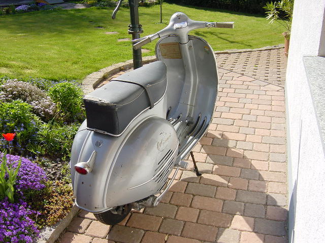

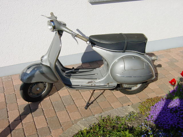

Hallo Leute,
nach einigen Putz- und Polierorgien ist sie nun fertig. Technik ist komplett überholt, Optik bis in kleinste Detail original erhalten. Selbst die ersten Griffgummis sind noch dran.
Es fehlt mir zum guten Schluss nur noch eine passende Batterie für den orig. Batteriekasten. Kann mir jemand sagen ob ich eine "neumodische" Batterie von z.B. Bosch bekomme die reinpasst event. bitte die Baunummer.
Gruß Patrick
:love:
Zur Batterie: es gibt die originale Bauform beim Rollerladen für ein Schweinegeld. Ich hab nen BleiGel-Akku (halb so groß, 500g leichter) für 22 Öre eingehängt. Tut gut.
EDIT: dafür Schaumstoff-gelagert :-D

Moinsen,
da ich hier nun schon mal erwähnt werde muß ich wohl auch mal versuchen etwas konstruktives beizutragen.
Den Hawker Trockenakku kann ich nur wärmstens empfehlen, nachdem mir Helga (meine Gs) auf dem letzten Gs4 - Treffen verreckt ist :-D habe ich lange nach einem guten Akku gesucht.
Danke nochmal an Andi/Lacknase für's aufladen.
Seitdem Einbau der Hawker keine Probleme mehr ! :-(
War auch noch mehr in A..... aber egal.
6V 8 Ah. Lt Hersteller kann man diese Zahl mit 3 multiplizieren und man hat den vergleichbaren Wert eines herkömmlichen Säureakkus.
Keine Ahnung ob das stimmt.
Das Teil kostet 29 € ! Ich denke das gayt !
http://www.motorradgarage.de/batterien/batterie6.htm
In dem Laden deckt sich die Heinkel und Dürkopp Familie wohl mit Batterien ein.
What the hell is Dyna Start ?
Jau ich hoffe das hülft dir weiter.
MfG aus der Kanzlerstadt
Karlakolumna
Es gibt nur eine zuverlässige Vespa ! Welche ? GS 3 !!!

Hört sich sehr gut an ! Die werde ich mir kaufen.
Vielen Dank für die Tips :love:
Gruß P.
Dynastart isn Kurbelwellenstartgenerator. D.h. Anlasser und Lima in einem
Klops auf der Welle. Gabs auch schon bei alten DKW etc.
ich hab übrigens noch so ne alte 6V-Sonnenscheinbakterie daheim irgendwo
rumliegen, die genauen Daten weiß ich aber gerade nicht.

Hi P. !
Gratualtion zu der schönen GS !
So gefällt mir das !!!
Immer schon den Originalzustand erhalten !
Habe eine solche Batterie bei Stemler mal gekauft !
Kann nicht mehr genau sagen wie teuer die damals war, aber die entspricht dem Original 1:1 und so teuer kann sie danna uch wieder nicht gewesen sein, denn ansonsten hätte ich sicher auf eine billigere Alternative zurück gegriffen !
