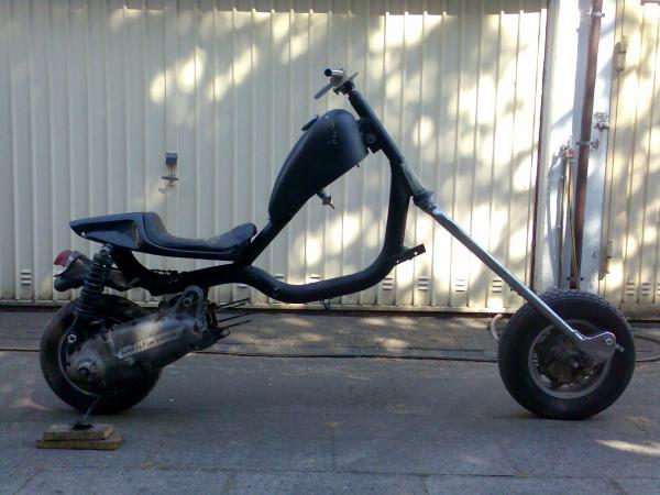

Schniedel Geschrieben 29. Juli 2008 Teilen Geschrieben 29. Juli 2008 moin!so,nachdem das dingen jetzt drei jahre in der garage stand,hab ich letztes wochenende mal ne richtige männergabel eingebaut(danke nochmal an powes).werde jetzt noch das tankrohr umgestalten,das der speedstertank grader sitzt.hinten kommt ne box für electrik dran und für die füße werde werde ich auch noch was nettes in den nächsten drei jahren bauen.ich bleib am ball.mfg,schniedel! Link zu diesem Kommentar Auf anderen Seiten teilen Mehr Optionen zum Teilen...
Powes Geschrieben 29. Juli 2008 Teilen Geschrieben 29. Juli 2008 passt da ja gut rein Bekommst du das in D jemals legal auf die Strasse? Link zu diesem Kommentar Auf anderen Seiten teilen Mehr Optionen zum Teilen...
mtv96 Geschrieben 29. Juli 2008 Teilen Geschrieben 29. Juli 2008 oarges Teil! Ans vordere Sprocket kommt aber kein Getriebeöl mehr ran bei der Schräglage, oder? Link zu diesem Kommentar Auf anderen Seiten teilen Mehr Optionen zum Teilen...

hightower666 Geschrieben 30. Juli 2008 Teilen Geschrieben 30. Juli 2008 haste schon den nachlauf geprüft?!?!der sieht mir n bischen viel aus... Link zu diesem Kommentar Auf anderen Seiten teilen Mehr Optionen zum Teilen...
Schniedel Geschrieben 30. Juli 2008 Teilen Geschrieben 30. Juli 2008 Wie?hier gibts männer,die sich die achsel rasieren?was seit ihr denn für mumus?nee,im ernst.es gibt in recklinghausen einen kollegen,der sowas angeblich getüvt hat.war letztes jahr in lüdinghausen.mattschwatt.die fotos sind leider in den unentliche weiten meines pcs verschollen.ansich macht die gabel einen recht stabilen eindruck.musste nur das rahmen rohr kürzen,da es ne gp gabel ist.nachlauf?was zur hölle ist nachlauf???mit den fussrasten muss ich auf jedenfall ein ganzes stück unter den rahmenholm,weil so bekommeich meine haxen da nie drauf.mfg,schniedel! Link zu diesem Kommentar Auf anderen Seiten teilen Mehr Optionen zum Teilen...

Blue Baron Geschrieben 30. Juli 2008 Teilen Geschrieben 30. Juli 2008 Wie?hier gibts männer,die sich die achsel rasieren?was seit ihr denn für mumus?nee,im ernst.es gibt in recklinghausen einen kollegen,der sowas angeblich getüvt hat.war letztes jahr in lüdinghausen.mattschwatt.die fotos sind leider in den unentliche weiten meines pcs verschollen.ansich macht die gabel einen recht stabilen eindruck.musste nur das rahmen rohr kürzen,da es ne gp gabel ist.nachlauf?was zur hölle ist nachlauf???mit den fussrasten muss ich auf jedenfall ein ganzes stück unter den rahmenholm,weil so bekommeich meine haxen da nie drauf.mfg,schniedel!Das Ding aus RE (Fotos von run-repoprt.de)Ich glaube, das ist mehr als nur auf GP Höhe gekürzt. TüV gab's bei einem Rollershop in Süddeutschland....an sich sehe ich auch nur bei der gschweissten Gabel das Problem.Nachlauf: beim Einspurfahrzeug den Abstand zwischen dem Vorderradaufstandspunkt und dem Punkt, in dem die gedachte Verlängerung der Lenkachse den Boden trifft - Wikipediawieviel da bei der Lamy noch Fahrbar ist weiss ich nicht...würde mich aber auch interessieren. Link zu diesem Kommentar Auf anderen Seiten teilen Mehr Optionen zum Teilen...
hightower666 Geschrieben 31. Juli 2008 Teilen Geschrieben 31. Juli 2008 ich mußte meine gabel noch mal umschweissen lassen weil der nachlauf so garnicht stimmte und das ding unfahrbar war.meine wurde auch bei nem rollershop in süddeutschland getüvt und die gabel hält!!bei interesse kann ich den nachlauf mal messen... Link zu diesem Kommentar Auf anderen Seiten teilen Mehr Optionen zum Teilen...
chris69 Geschrieben 31. Juli 2008 Teilen Geschrieben 31. Juli 2008 Das Problem ist, daß der Nachlauf immer kleiner wird, umso flacher die Lenkachse steht. Kleinerer Nachlauf bedeutet nen schlechteren Gradeauslauf. Besonders problematisch wird es, wenn die gedachte Verlängerung der Lenkachse den Aufstandspunkt trifft, oder sogar davor den Boden trifft, denn dann klappt der Lenker einfach weg...Ist dann der gleiche Effekt, als wenn man nen Roller versucht, gradeaus rückwärts zu schieben, ohne den Lenker festzuhalten....Ja, ich hab auch schon mit dem ganken an lange Gabeln gespielt, warum!?!? Link zu diesem Kommentar Auf anderen Seiten teilen Mehr Optionen zum Teilen...
Tom73 Geschrieben 31. Juli 2008 Teilen Geschrieben 31. Juli 2008 (bearbeitet) Das Problem ist, daß der Nachlauf immer kleiner wird, umso flacher die Lenkachse steht. Kleinerer Nachlauf bedeutet nen schlechteren Gradeauslauf. Besonders problematisch wird es, wenn die gedachte Verlängerung der Lenkachse den Aufstandspunkt trifft, oder sogar davor den Boden trifft, denn dann klappt der Lenker einfach weg...Ist dann der gleiche Effekt, als wenn man nen Roller versucht, gradeaus rückwärts zu schieben, ohne den Lenker festzuhalten....Ja, ich hab auch schon mit dem ganken an lange Gabeln gespielt, warum!?!? Ich dachte, es wäre genau andersrum. Die Verlängerung der Lenkachse liegt doch eigentlich bei jedem Moped VOR dem Aufstandspunkt. Problematisch wird es, wenn die Lenkachse zu steil ist. Ansonsten hätten z.B. Dragster-Motorräder einen ziemlich schlechten Geradeauslauf, was irgendwie auch kontraproduktiv sein könnte.@schniedel: Den Chopper finde ich vom Layout her echt schön. Schön Alte Schule, mal nicht so ein Hochglanz-Springergabel-Monster für GBP 20k aus der Scootering. Bearbeitet 31. Juli 2008 von Tom73 Link zu diesem Kommentar Auf anderen Seiten teilen Mehr Optionen zum Teilen...
Schniedel Geschrieben 1. August 2008 Teilen Geschrieben 1. August 2008 moin!@baron:genau den meinte ich.find ich echt hammer das ding.der kollege hat das lenkrohr und gabel noch um einiges mehr gekürzt.meine auch das der winkel des lenkrohres greakt wurde,also nach hinten geneigt.die theorie zum nachlauf sehe ich so,das der winkel von lenkrohr und achsmitte in einer flucht sein sollten.so stand es auch in einer älteren scootering.deswegen ist es wohl auch einfacher,eine vespa gabel zu verlängern,da sich da der winkel nicht verändert.in der praxis denke ich,versuch macht kluch.auseinander schneiden werde ich diese herrliche gabel auf jedenfall nicht.eher den rahmen raken.hab schon genau vor augen,wie das ding mal aussehen soll,und das wird auf jedenfall oldschool,mit ein paar modernenund praktischen gimmicks.mfg,schniedel! Link zu diesem Kommentar Auf anderen Seiten teilen Mehr Optionen zum Teilen...

chris69 Geschrieben 1. August 2008 Teilen Geschrieben 1. August 2008 Ich dachte, es wäre genau andersrum. Die Verlängerung der Lenkachse liegt doch eigentlich bei jedem Moped VOR dem Aufstandspunkt. Problematisch wird es, wenn die Lenkachse zu steil ist. Ansonsten hätten z.B. Dragster-Motorräder einen ziemlich schlechten Geradeauslauf, was irgendwie auch kontraproduktiv sein könnte.Du hast natürlich recht, der Aufstandspunkt sollte immer hinter der Verlängerung der Lenkachse liegen... kommt davon, wenn man noch 3 skizzen nebenher macht und dann versucht es besonders richtig zu erklären... Link zu diesem Kommentar Auf anderen Seiten teilen Mehr Optionen zum Teilen...
Schniedel Geschrieben 2. August 2008 Teilen Geschrieben 2. August 2008 moin!ne springer find ich auch ganz nett,aber wenn ich dieses monster schon habe,warum soll ich mir dannnoch ne springer gabel kaufen?es kommt kein billet oder hightech schnickschnack dran.alles schön alte schule.mfg,schniedel! Link zu diesem Kommentar Auf anderen Seiten teilen Mehr Optionen zum Teilen...
