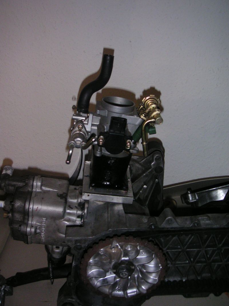

erst mal mit einer saugrohreinspritzung erfahrung sammeln bezüglich abstimmung, elektronik, stromversorgung. lambdasonde, geberanbringung etc. und dann kann man immer noch auf direkteinspritzer umsteigen wenn das mal weiter verbreitet (beim auto und motorrad) ist und sowas wie die MS das auch unterstützt.
hab hier zwei mini MS platinen liegen, die für den roller vorgesehen sind und die drosselklappe werde ich mir selber fräsen wie beim käfer, damit die plugandplay den mikuni ersetzen kann.
die platinen gabs bei einer sammelbestellung :-D im MS forum für 20 euros das stück.
ich denke, mit gebrauchtteilen kommt man mit max. 700 euros aus für das ganze zeug.

Ich bin zur Zeit mitten im Aufbau eines Joghurtbechers mit MS (Drag 172). Eckdaten:
MS-I 3.0 + Daughterboard
36-1 Zähne Rad
XT660 DK (Durchmesser 50)
Geplant ist das Loggen von Narrow und Wideband Lamda und EGT.
folgendes läuft:
Drosselklappenpositionssensor
KW Drehzahl über einen VR-Sensor
Luftdruck
Lufttemperatur
Kühlwassertemperatur
Sprungsonde
nächste Hürde ist das normieren des Drehzahlsignals / des 36-1 Zähne Rades. Damit bin ich noch nicht ganz firm.
