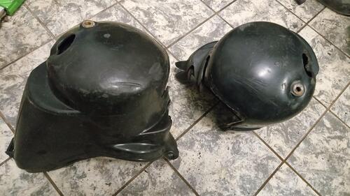

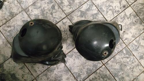

Hi,
ich hab zum ersten mal auf einem kurzhub V50 Motor ein PL170 Lüfterrad verbaut. Jetzt passt die alte Lüra Abdeckung nicht mehr, Distanz ca. 5mm.
hatte das von Euch mal jemand?
VG,
Al

Ja, hatte ich auch. 3mm Distanz Gibt's zu kaufen und reichte bei meiner V50.
