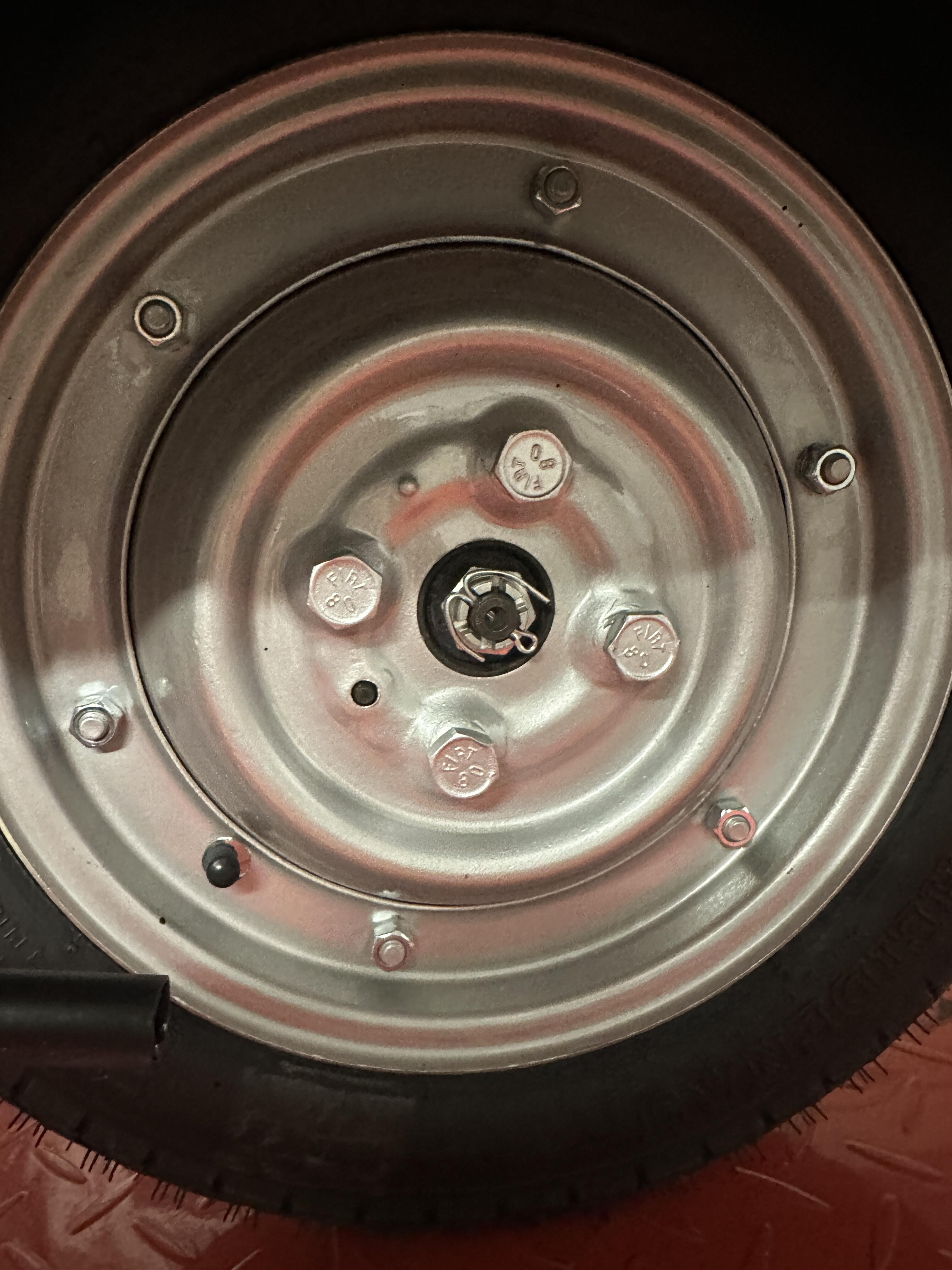

    • Vielleicht hat jemand noch einen Umbausatz vom Stahlfix für geschlossene Felgen für den Scheibenbremsenumbau liegen ?
