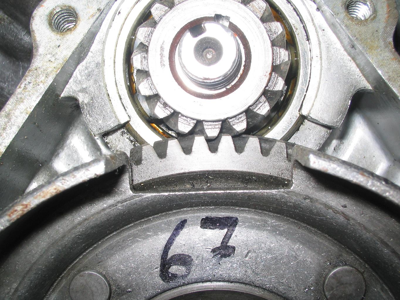

Hi, kurze Frage:
ich bau gerade nen originalen V50 Dreigangmotor zusammen und bei der Primär musste ich
auf alte Piagio Originalteile aus der Grabbelkiste zurückgreifen.
Hab da nun ne 67/16er (4,19) Primär gefunden und mal reingesteckt.
Dabei ist mit aufgefallen daß die Überdeckung der Zahnflanken recht gering ausfällt:
Gehören die Teile etwa nicht zusammen oder ist das normal so bei der Übersetztung (V50 Special lt. bobcats Topic)?
Und wenn nicht, kann man das bei nem original Fuffiemotor so lassen oder soll ich doch lieber nach nem 17er Ritzel suchen?
Ein 17er Ritzel gibt es bei den Smallframe-Primärs nicht.
Haben beide Zahnräder auch ungewohnt viel Zahnflankenspiel? Wenn ja, dann vermute ich, dass es sich beim Primärkorb um den mit 67 Zähnen aus einer 3,72er Primär handelt. Für den wäre das 18er Ritzel richtig. Und beim 16er Ritzel handelt es sich um das aus der 4,25er Primär mit 68 Zähnen auf dem Primärkorb. Könnte vom Bild her so sein.
Bei sämtlichen Primärübersetzungen muss man berücksichtigen, dass diese von Piaggio mit unterschiedlichen Profilverschiebungen hergestellt worden sind. Damit ist es möglich, auf dem selben Wellenabstand mehr unterschiedliche Übersetzungen darzustellen, als dies normal nach der Formel "Modul = Teilkreisdurchmesser/Zähnezahl" der Fall ist. Folge daraus: man darf nicht nur die Zähnezahlen allein berücksichtigen, sondern muss auch noch auf die Paarungen achten.
:-D bobcat
Hi, kurze Frage:
würde ich so nicht verbauen. wie soll denn da eine vernünftige kraftübertragung gewährleistet werden? über kurz oder lang (eher kurz) gibt's da mächtig karies...
kann es sein, dass der 67er korb zu einer 3.72er übersetzung gehört und evtl. etwas andere maße hat? bin der meinung, die beiden teile passen so nicht zueinander.
