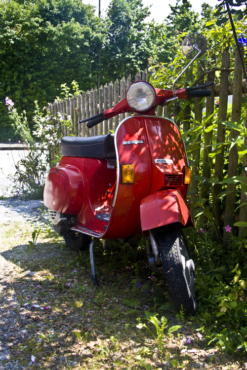

16° iss gut für strassensetup
Müsste bei Baujahr ~1984 >rot 624< sein.
Quelle: Verkaufsprospekt von ´84
:-D bobcat
