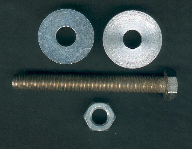

Kulu- Kompressor für xl2 selber bauen
was brauch ich dafür?
Auch nichts anderes als bei den anderen sf-Kupplungen.
Das ist mein Dauerprovisorium:
Maschinenschraube M12
Mutter M12
2 dickere Beilagscheiben mit Aussendurchmesser 37mm
:-D bobcat
