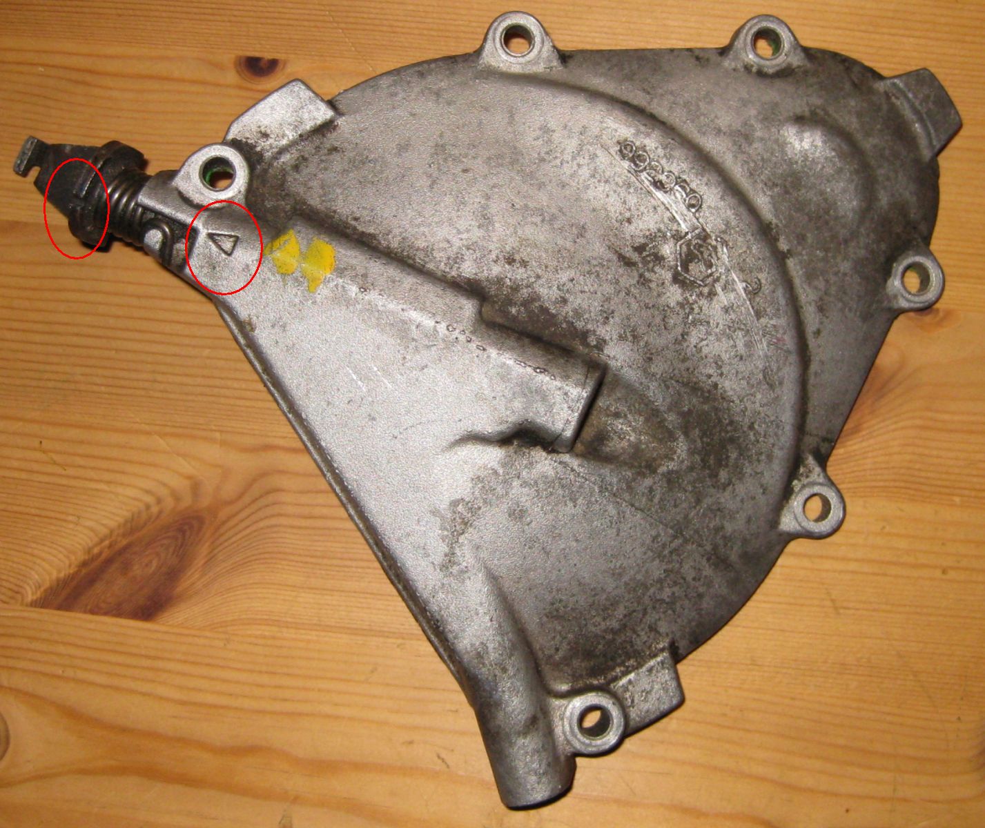

AHA! dacht ichs mir doch! wie bekomm ich den arm aus dem deckel raus bzw wie mach ich das?
deckel ab, hebel so weit drehen (das ding rastet ein paarmal ein), bis die markierung auf dem hebel (kerbe) mit der markierung auf dem deckel (pfeil) fluchtet.
edith fügt ein bild an:
post-17072-056035000 1280133900_thumb.jp
Bearbeitet von Spiderdust

Du musst den Arm nicht rausnehmen, nur den Pilz, der hat ja auch ne Verzahnung, dann den Arm etwas weiter drehen und Pilz wieder rein. Markierungen kontrollieren und wiederholen bis es passt.
