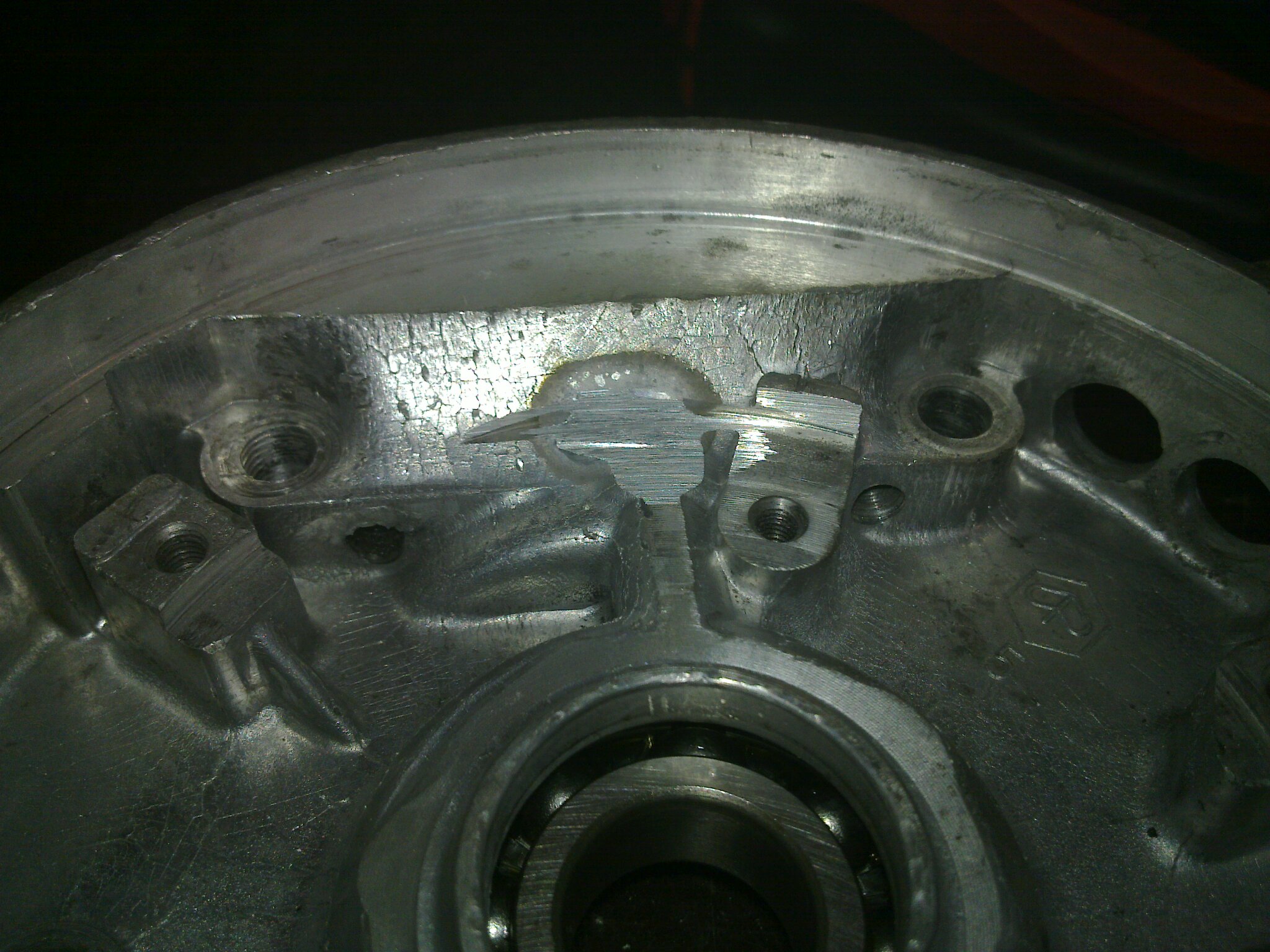

MALÖR PASSIERT - beim Vergrößeren der Gehäuseüberströmer...
hi leute,
hab vor ein paar Tagen die Gehäuseüberströmer versucht an meinen 136er malossi anzupassen...
tja... zu wenig aufgepasst... und zack - war ich auch schon durch - siehe fotos
meine frage nun an die profis: kann ich das loch einfach wieder vom kurbelwellenraum aus mit alu zuschweißen?
Oder muss ich da von beiden seiten ran damit das ordentlich dicht wird?
Oder muss ich diese hälfte überhaupt schmeißen?
achja... noch ne frage...
auf dieser gehäusehälfte sitzt ganz hinten ein nadellager... gibts da nen trick wie man dieses nadellager (ohne den speziellen abzieher) am besten ausbaut?
bitte um tipps- damit ich ggf heute noch zuschweißen kann ...
danke und lg
martin

Üblicher Anfängerfehler, ist mir auch schon passiert :thumbsdown:
Bau das alte Lager wieder ein und lass es von außen zuschweißen. Manche nehmen auch Kaltmetall, ich würde es Schweißen lassen.
Dann musst du nur die ZGP etwas abschleifen und dann passt das wieder.
alte Lager baue ich immer mit ner Nuss und vorsichtigen Gummihammerschlägen aus.
wieso das alte lager wieder rein?
verzieht sich das sonst?
hab das alte lager leider nimma, nur den neuen satz bei mir rumliegen...
kaltmetall ist kein thema...
hab nen mitarbeiter bei uns in der firma der tip top alu schweißt...
also von außen und von innen zubraten ... richtig?
das mit dem abschleifen der zündgrundplatte hab ich noch nicht ganz verstandn...
Kann dir gut passieren. Ohne ein Lager einzusetzen würde ich da jedoch nicht schweißen.
Brauchst du nur von außen zubraten, ein kleiner Klumpen geht eh nach innen.
Du hast nach dem Schweißen eine kleine Wulst an der Stelle. Da musst du etwas Material an der ZGP weg nehmen das diese wieder plan aufsitzt.
Ich würde auch schweißen bei der größe des Loches. Du hast deine Überströme sehr bauchig gefräßt, was eigentlich gar nicht nötig ist. Naja, jetzt ists sowieso zu spät. altes Lager solltest du wegen Verzugsgefahr einsetzen. Sonst bekommst nachher Probleme. Frag doch mal jemanden in der Nähe, ob er nicht noch alte Lager hat. Hab selber etliche alte in der Garage liegen, aber du kommst ja wahrscheinlich nicht aus Hamburg, oder :thumbsdown: ).
Die Zündgrundplatte musst du an einer Stelle bearbeiten, wenn geschweißt wurde. Durch das Aufschweißen wird ja Material aufgetragen und die Aussparung für die ZGP ist an der Stelle dann erhöht. Musst also einfach ein bisschen was mit nem Dremelaufsatz oder Fräser von der ZGP abnehmen. Dauert 2 Minuten!
danke für eure tipps!
altes lager war noch im altmetallcontainer...
habs eingesetzt, das loch mit alu verschweißen lassen und danach mit flex und schleifer wieder geschliffen und angepasst...
denke, das sollte jetzt so wieder halbwegs passen ...
fotos anbei
altes lager dann wieder ausgebaut und bereits alle neuen lager eingesetzt.
jetzt fehlt mir nur noch lagerfett, damit ich weitermachen kann... morgen mal gucken wo ich sowas am besten herbekomm...

lagerfett? alle lager im motor werden von getriebeöl oder vom gemisch geschmiert.
hast du schon mal einen blick auf die fläche vom zuylinderfuß geworfen. die verzieht es gerne mal bei so scheißereien in den überströmern.
