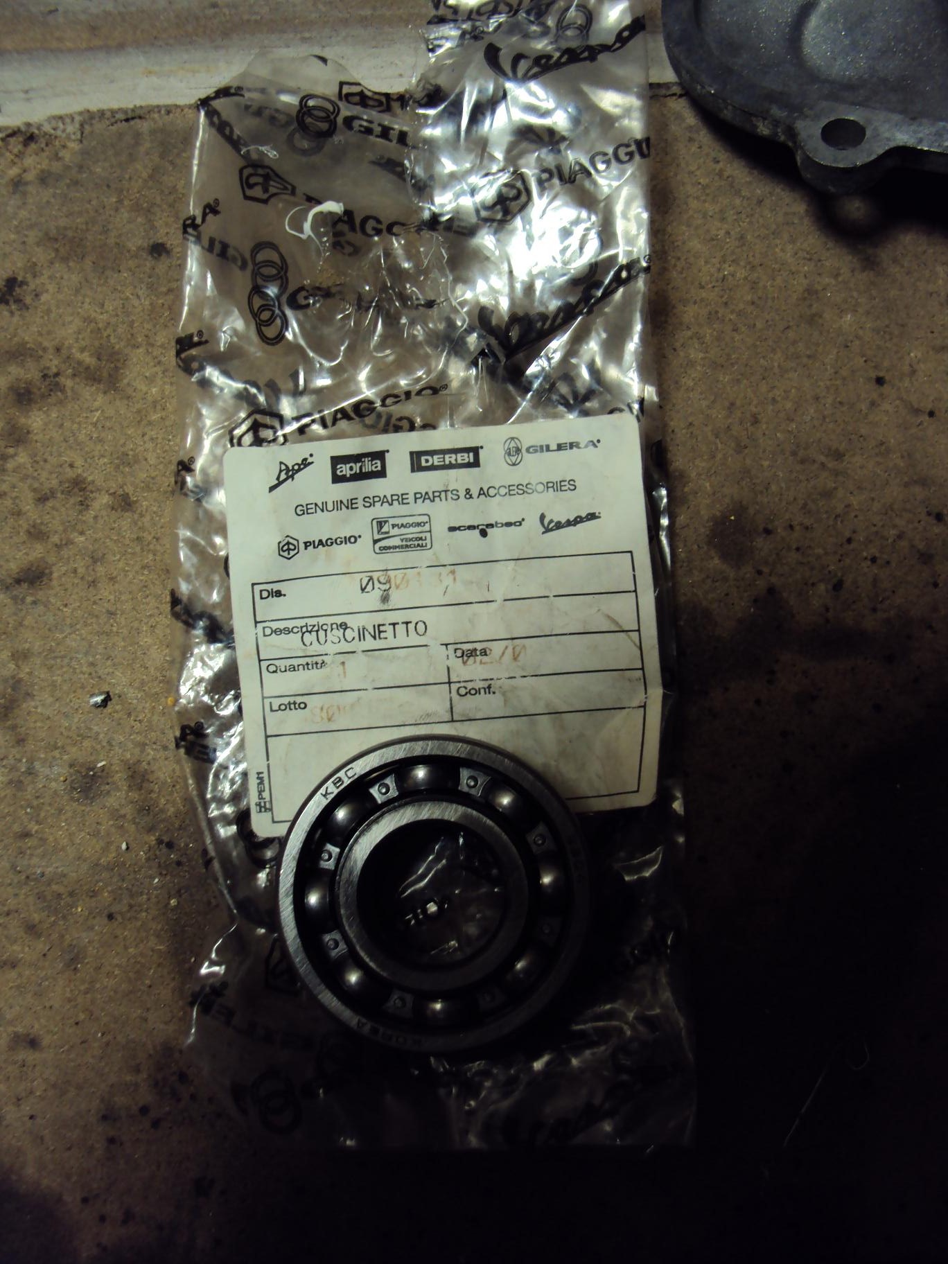

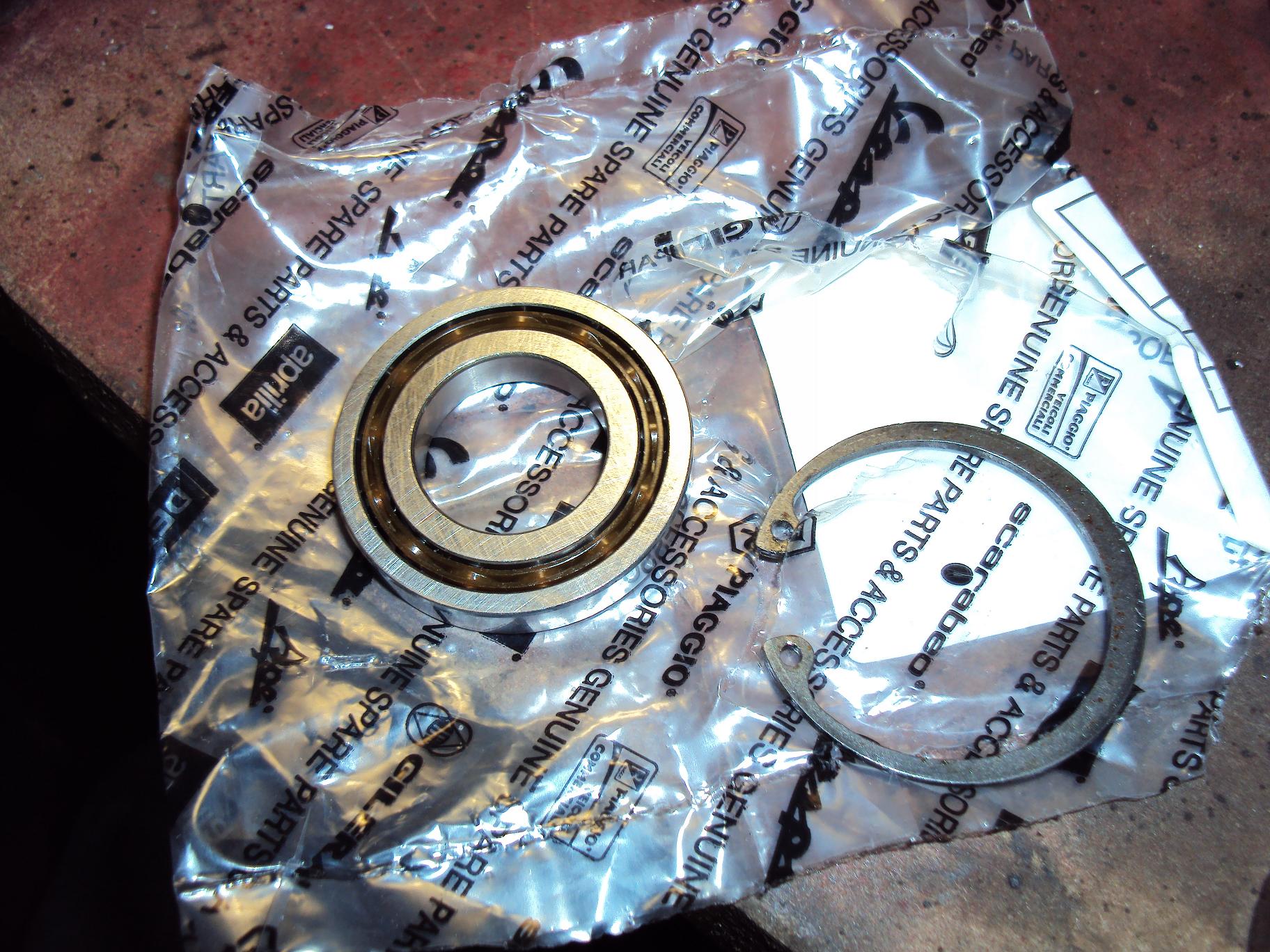

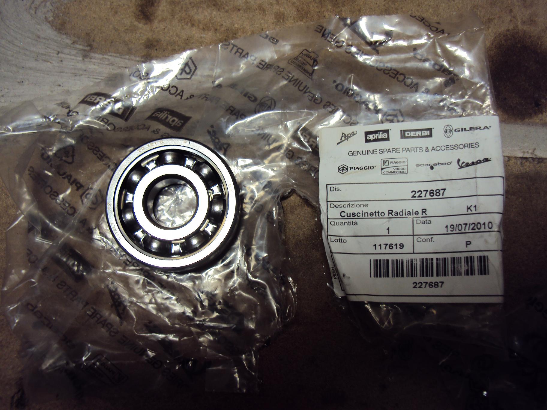

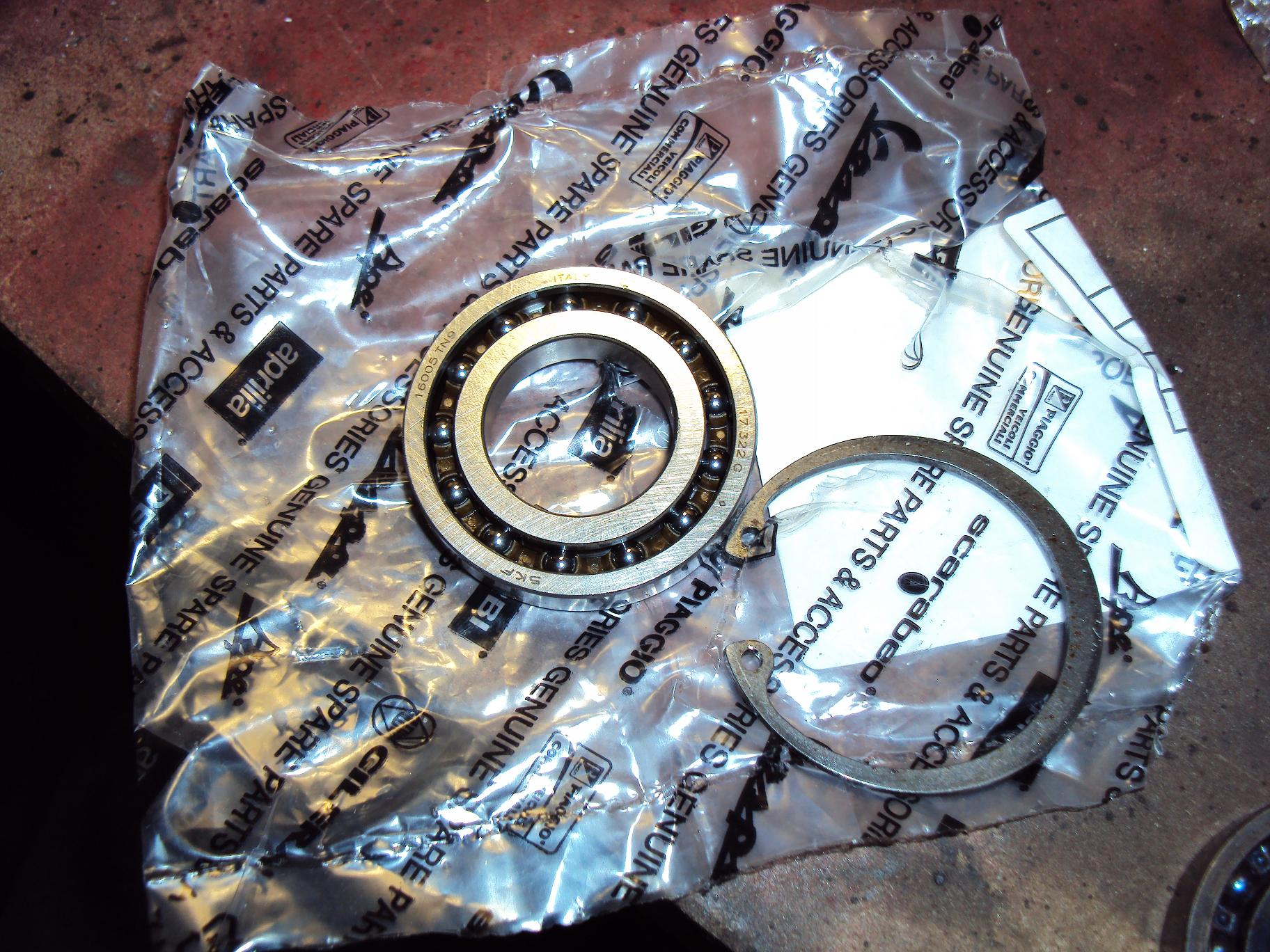

Lagere gerade den Motor einer 50N neu. Da ich dass das erste mal mache stellen sich mir jetzt folgende Fragen:
1. Die Lager sind leider nicht auf deutsch sondern auf italienisch gekennzeichnet. Was heißt also zum einen "Cuscinetto Radiale R" bzw. "Cuscinetto". Das müssen die Kurbelwellenlager sein nur wer von den Lagern ist für Lima oder Kulu ??
2. Primärlager: Wie einsetzen, also welche Seite wohin?
Und Die Frage gilt auch für die Radlager und Antriebswellenlager. Lagerschrift lesbar oder andersherum?
Anbei ein paar Fotos zum nachvollziehen.
mfg

Hier stehen alle Lager der SF gelistet inkl. Verwendungszweck.
Ich behaupte mal, dass es egal ist, wohin die Schrift zeigt. Das Lager wird so oder so funktionieren.
Welches Lager Kupplungs- bzw. Limaseitig gehört, ergibt sich schon durch den Durchmesser der Wellenstümpfe.

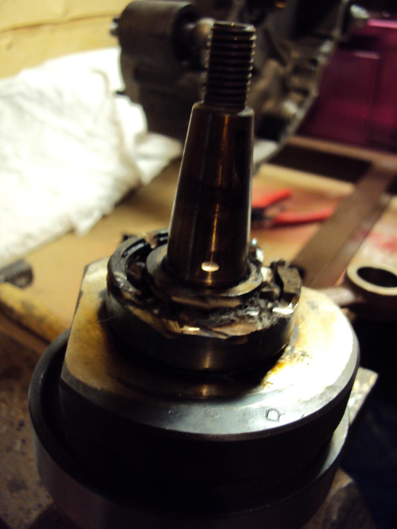

Als ich gestern meinen Motor neu gelagert habe, musste ich zuvor erstmal das Lager von der Kurbelwelle kriegen. Das ist nämlich beim Ausbau nicht in der Lima-Seite geblieben sondern auf der Welle. Ich also das ganze erhitzt und versucht abzuziehen. da das ganze natürlich ziemlich heiß war mit schraubenzieher vorsichtig versucht runterzudrücken...aber kein Erfolg. Irgendwann dann Geduldsfaden gerissen und mit Flex bei. Was sich jetzt jeder bestimmt denken kann...abgerutscht und leicht auf den Stumpf gekommen. kleine Macke und Lager immernoch drauf. jetzt ist guter rat teuer...welle noch brauchbar?? und wenn ja...wie das lager runterkriegen. Hitze, Schmiere, Flex...weiß mir keine Lösung mehr!! :thumbsdown:

ist die macke längs auf der fläche oder quer. wenn längs, wie tief und an der stelle wo der simmerring sitzt? vielleicht mal nen bild machen?!
ansonsten dichtfläche und stumpf dick mit panzertape umwickeln und vorsichtig weiterflexen, oder nen trennmesser benutzen.

die ist leider fürn schrott (oder die vitrine)!
fürs nächstemal, wenn du sowas nochmal flext:
zerstör irgendwie den käfig der die kugeln auf position hält, drehmel dir ne nut in den äußeren ring (evtl. noch zusätzlich in den inneren) und nimm 2-3 kugeln raus, die restliche kugeln so dicht wie möglich zueinenaderdrücken, dann sollte sich der äußere ring soweit verschieben lassen dass du den einfach abzeihen kannst. dann is der schomma weg und nervt nimmer. dann riiiiiiiiiichtig dick den stumpf und die dichtfläche abkleben und VORSICHTIG den innenring an einer stelle (besser 2 stellen) dünn flexen, quasi schwächen und denn mit nem kleinen meißel/schraubenzeihen VORSICHTIG "wegsprengen".

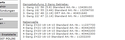

wollte mir nen paar gedanken zur 3-gang abstufung und drt gangrädern machen und hab bei sip und im getrieberechner geguckt und bin nun verwirrt.
siehe bilder!
die originalabstufungen sind nicht identisch bei sip und im getrieberechner? wo ist nun der fehler, hab gerade keinen dreigang motor offfen um das nachzuprüfen.
und sip tituliert das drt gangrad 3. gang fürs 3 gang getriebe als LANGEN dritten gang. ist das nicht dann nen KURZER?
oder hab ich was nicht beachtet/ nen knoten im hirn?!
vielen Dank für Aufklärung.

Die Angaben 60/10 (1.Gang), 54/16 (2. Gang) und 47/22 (3.Gang) sind für das Standard-Dreiganggetriebe korrekt.
Ein Wechsel auf ein Gangrad mit 48 Zähnen macht den Dritten länger und ist eher contraproduktiv, wenn vorher schon ein Ganganschlussproblem bestanden hat. Falsch,es tritt eine Verkürzung ein
Eine Auflistung sämtlicher aktuell bekannten Übersetzungen einschließlich der Sonderausführungen aus dem Tuningsektor findest du im Wiki bzw. unter den Smallframe Hot Topics.

so, wikibeitrag ist gelesen, aber meine verwirrung besteht immernoch.
mir gehst darum das sip da in ihrer aufzählung den 1. gang mit 10 zu 58 als standart bei 3-gang bezeichnet
und den 2. gang mit 16 zu 55 als standart bei 3-gang bezeichnet.
das passt doch nicht zum wiki bzw. getrieberechner, was darf ich also als falsch ansehen?
wie gesagt, hab kein dreiganggetriebe hier liegen zum nachzählen....dreht sich übrigens um das 3-gang getriebe der v50 spezial, deutsches modell, 6 volt mit lenkerendenblinker
und wenn ich die kombi 22//47 zu 22//48 ändere wird der gang nicht länger ...genau das selbe tuh ich ja bei 4. gang vom 4-gang getriebe auch, und da nennt sich das ja auch kurzer 4. gang. hab ich ja selber im roller drinne und da ist nix länger geworden.

Vorab: bitte Korrektur meiner voraus gegangenen Antwort lesen!
Beide Angaben von SIP sind in dem Fall falsch.
Es gibt im Smallframebereich keine Zahnradkombination 16:55 und die 58:10er Variante ist der 1. Gang beim Vierganggetriebe.
Im Gegensatz zu dir habe ich ein offenes Dreiganggetriebe "in Reichweite". Ich stehe deshalb zu meinen Angaben über dessen Zähnezahlen.
Mit dem 48-zähnigen Gangrad von DTR (aber es muss dann auch die schmälere Ausführung für das Vierganggetriebe sein!) erzielst du bei diesem natürlich auch eine Verkürzung. Weil der Vierte beim Vierganggetriebe serienmäßig mit 46:22 übersetzt ist, fällt sie hier prozentual sogar doppelt so groß aus wie beim Dreiganggetriebe.

ah okay, vielen lieben dank!
irgendwas war faul , jetzt weiß ich auch was. vermeindliches 55er gangrad ist bei sip, wenn man nebenstehende artikelnummer eingibt, auch nen 54er.
