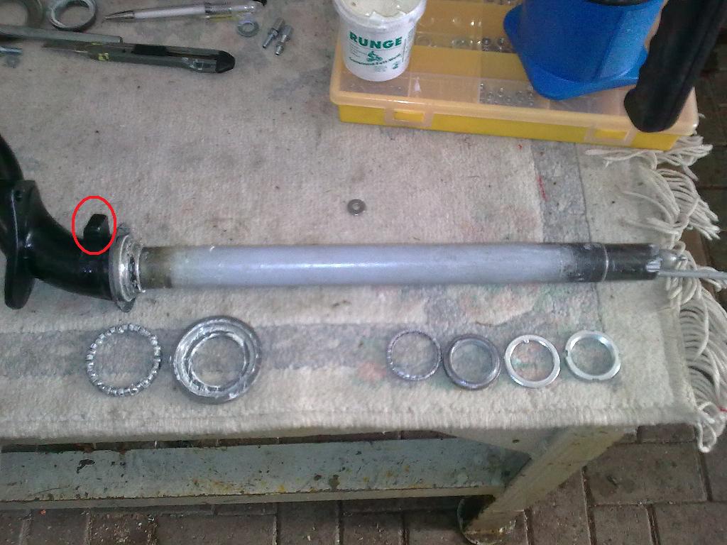

Ein paar Fragen:
1. In dieser Anordnung wollte ich die Gabel einsetzen. Problem ist, dass ich sie nicht ganz hinein bekommen. Der Anschlag ist viel zu niedrig bzw. zu tief. Weiß allerdings nicht wo das Problem liegt ?!!

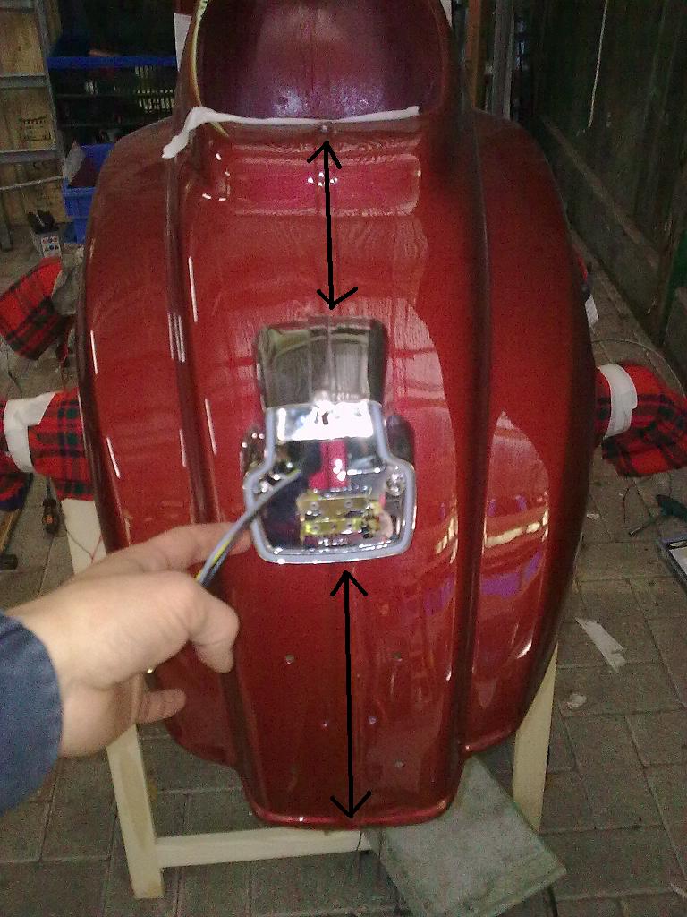

2. Das Rücklicht muss angebracht werden. Die Löcher vom alten Rücklicht sind verschweißt und jetzt muss nur noch ein Loch zur Montage des neuen Rücklicht gebohrt werden. Nur in welcher Höhe ? Will das es vernünftig ausschaut :wacko:

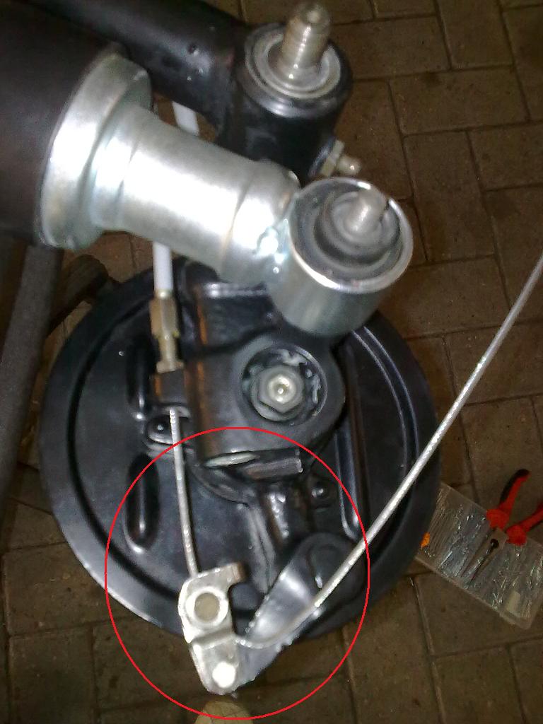

3. Das Bremsseil soll verlegt werden aber mit Hilfe des SC- Katalogs, kann ich es leider nicht ganz entschlüsseln. Wer kann helfen? Wie ist die Anordnung? Vielleicht ein Bild?

1. das zweite von links unten im Bild sieht wie die Lagerschale aus, die
unten in den Rahmen gepresst werden muss.
wenn da bereits eine Lagerschale drinn ist, wäre dass ein guter Grund,
dass Du die Gabel nicht vernünftig eingebaut bekommst.
2. das Rücklichtgummi auflegen, dass das Loch für das Kabel mit dem im
Rahmen übereinstimmt, dann gemäß Gummi die beiden Löcher für das Rück-
licht anzeichnen
3. sieht schon nicht schlecht aus, erst die Mutter anziehen, dann das
Seil abkappen, bevorzugt mit einer Zange die es nicht ausfransen lässt,
dann den ca. 5cm langen Rest vom Seil nach vorn unter den kleinen
Haken biegen und fertig - das ist kein Hexenwerk.

In Frage 2 glaube ich geht es um die Anbringungshöhe. Und ich finde, dass dieser Rücklichttyp rein von der Optik her so tief wie möglich angebracht werden sollte.
Bei dem im Bild gezeigten ähnlichen Antikrücklicht sind es 155mm zwischen Karosserieunterkante und Unterkante Rüli.
Dazwischen ausgemittelt sitzt dann noch die Kennzeichenaufnahme aus Blech.
:wacko: bobcat
Die Probleme lösen sich in Luft auf ;-) !! Danke !
Zur Gabel: Ich hab die alte Lagerschale mit ausgebaut. Anschließend kam die Karosserie zum Fachmann wo eine Blechkaskade angeschweißt wurde und etc. Zumindest hab ich jetzt grad nochmal reingeschaut und nu ist schon ne neue Lagerschale drinne. Habs nicht gesehen weil überlackiert :wacko:
Dann schön den Lack entfernen, sonst ist das untere Lager nach wenigen Kilometern hin... ;-)
